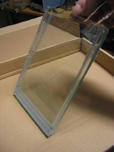

Za izdelavo potrebujemo bore malo.
Obisk steklarja in zahtevo po steklenih ploščah:
kosovnica:
Koda: |
pravokotnik: 150x220 mm 2 kom
pravokotnik: 142x 5 mm 1 kom
trapez: višina 200 mm; spodnja stranica 5 mm; zgornja stranica 15mm 2 kom
Eden od trapezov, naj ima zgornjo stranico rahlo prirezano, za uvod cevke z zrakom.
Steklo naj bo debeline 4mm, lepo obručeno po robovih, da ne bo nepotrebne krvi.
Pri steklarju se dobi tudi ustrezen silikonski kit.
Komplet stekla in silikonski kit me je prišel 3000 SIT.
Na srečo sem preostali potreben material imel doma.
Potrebujemo torej še silikonsko bužirko premera manj kot 6mm in primeren kos AL pločevine za izdelavo stojala.
Seveda tudi zračna črpalka za akvarij mora biti, a tudi to sem že imel doma.
Posamezni elementi so zbrani in lotiti se je treba dela.

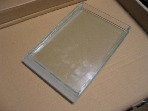

Tega ni ravno mnogo. Previdno namažemo stranice stekal s silikonskim kitom in akvarij zložimo skupaj. Ker je debelina stekla majhna, je potrebno spodaj narediti dno nekoliko višje, da preostali prostor zapolnimo s kitom. Tako pridobimo na trenosti.

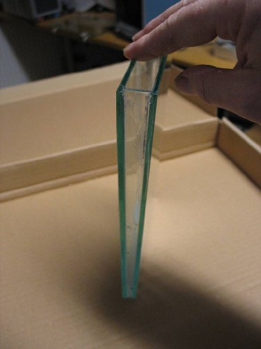

Lepo je vidna klinasta oblika posode |

Posoda je načrtovana tako, da je volumen te posode čim manjši. Razlog je v tem, da se tekočina v njej dovolj hitro segreje preko velike površine, saj posoda nima lastnega grelca.
Majhen volumen in velika površina pa prineseta nove probleme. Gladina tekočine bi se precej dvignila, ko bi vanjo dali ploščico. Problem je rešen z klinasto obliko akvarija.

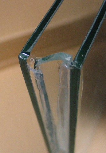

Na eni strani je trapezoidna stena zarezana, kar omogoči napeljavo cevke z zrakom.
Na eni strani je trapezoidna stena zarezana, kar omogoči napeljavo cevke z zrakom. |

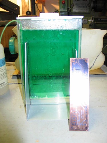

No posoda mora stati tako, da se tekočina ne izlije! V ta namen je bilo narejeno aluminijasto stojalo. Kot aluminijasto ploščo sem uporabil čelno ploščo stare naprave za evidenco prisotnosti. Ko je bilo vse skrivljeno in posoda postavljena se je lepo videl znak ISKRA. V trenutku mi je postalo jasno, da ta izdelek ne bo ostal pri meni

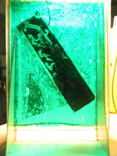

Tudi ploščica je že pripravljena. Enostranska, a precej velikih dimenzij. |

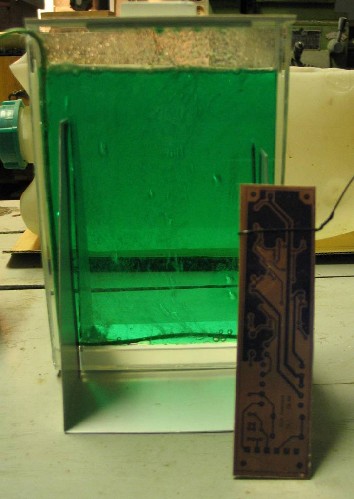

Zagnali smo tudi mehurčke! |

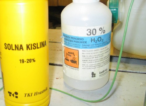

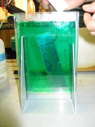

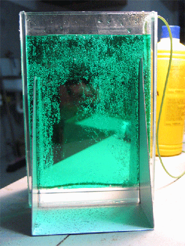

Zagon mehurčkov je bil napaka. Mehurčki ki pridejo do površine kisline se namreč razpočijo. Ob poku pa kislina šprica na vse strani. Na expres smo naredili plastičen pokrovček.

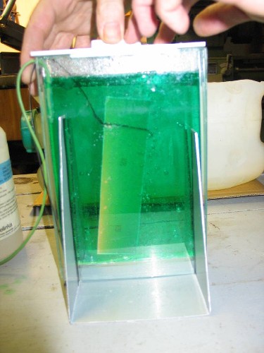

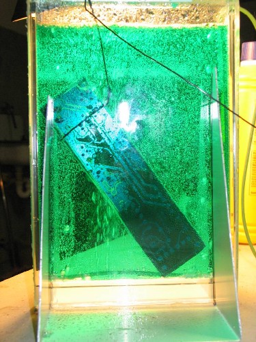

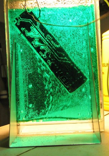

Tako, zdaj pa zares ! Ploščico namakamo v posodi.
V posodo sem zlil že rabljeno kislino pomešano z vodo. Dolil sem le peroksid.
V rabljeni tekočini se s časom do konca razgradi le peroksid. Kislina, ki jo nismo porabili ostane prav uporabna.
Da bi mi ne razneslo steklenice prilikom razgradnje, jo postavim za kako uro na prosto, šele nato jo shranim. Sonce zelo pospeši razgradnjo vodikovega peroksida. Hranimo ga torej v temnem prostoru.
Ne bi htel biti ploščica. |

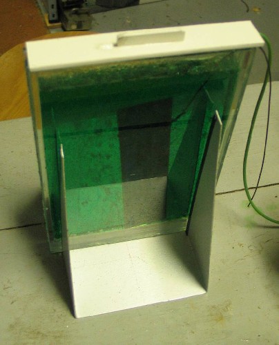

Pokrovček sem naredil kar iz plastike. V ta namen je uporavno skoraj vse. Staro ravnilo recimo.
S spodnje strani sem nalepil dele plastike tako, da pokrov lepo stoji in se ne premika levo desno. Na zgornjo stran sem dodal košček, ki služi kot ročaj.
Lepljenje plastike ? To ne bo problem. Za čiščenje fotolaka p501 tako in tako uporabljam aceton. Ta je kot nalašč za lepljenje takega pokrovčka. Pokrovček je bil narejen zelo zelo hitro. Kaj hočemo, bila je nuja. Čas izdelave manj kot 2 minute!

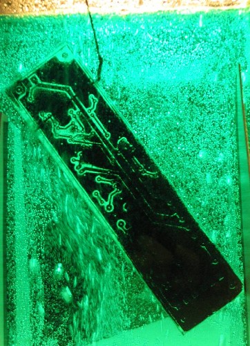

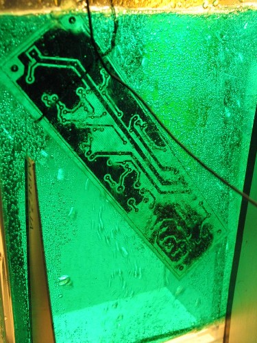

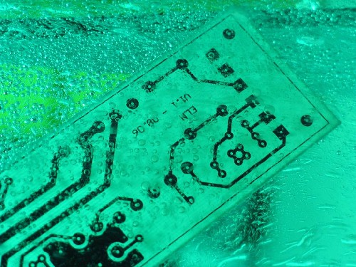

Mehurčki igrajo svoj ples in baker izginja !

No ko je bilo na posameznih mestih že tako malo bakra, da se je videlo skozi, smo luč premaknili na nasprotno stran. Slike so res lepe.
No coment - vse je samo za gledat. |

Slike so postajale čedalje lepše. Ne zamerite mi, če jih vsaj tretjino objavim tule.

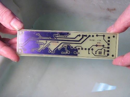

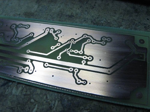

Še nekaj slik končane ploščice, da se vidi kaj je nastalo.
