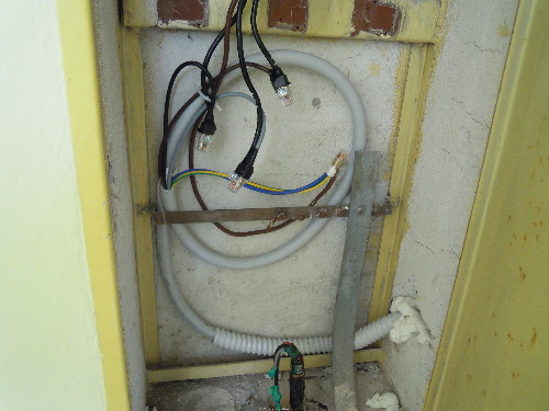

Elektro nam je v okviru obnove omrežja v ulici, do hiše potegnil nov kabel in namestil zunanjo omarico. Ob kablu so potegnili valjanec. V notranji omarici, kjer so bile prej glavne varovalke, so se priključili na hišno inštalacijo. Pri tem so prekinili povezavo na prejšnjo ozemljitev (valjanec okrog hiše). Ali je taka izvedba pravilna ali bi bilo treba ozemljitve združiti?

Povežeš vse ozemljitve skupaj, tudi valjanec, ki ga je napeljal elektro.
Ko sem jaz dajal zunanjo omarico in smo napeljali cevi za zemeljke kable in valjanec zraven, sem zemljo in ničlo povezal na ta valjanec. Po besedah monterja naj bi sicer imel ločeno ozemljitev in da je bil naročen valjanec poleg kabla v zemlji za ščitenje njihove ničle... hmm, ničla je ozemljena in to na več točkah, po možnosti dajejo valjanec povsod ob kablu in ta je priključen na obeh straneh na ničlo.
Ne vidim razloga, zakaj bi moral imeti ločeno zeljo in tako smo tudi naredili.
Tokovno diferenčno stikalo normalno deluje če je ničla in zemlja pred njim združena.
Če ni v omarici združeno, je pa nekje na dovodu ali vsaj v trafo postaji, ker so ničle ozemljene ne glede na to ali je TNC ali TNS ali TNC-S, začne se z ozemljeno ničlo.

Razklenem potem tisto sponko, kjer je sedaj združena žica 0 in zemlja in povežem spodaj na vijake od moje ozemljitve, kamor je bilo priključeno prej?

Glej, da boš pred posegom izklopil glavne varovalke, FID stikalo, vse varovalke in v vsakem primeru preprečil vklop katerega koli porabnika. Zlasti bojlerji so kritični.
V času, ko bo sponka razklenjena, v hiši ne bo ničle. Če so faze takrat prisotne, si priklopljeni porabniki sami definirajo potencial ničle. Vklopljen bojler ga zvleče na svojo fazo, manjši enofazni porabniki na ostalih dveh fazah pa posledično dobijo nase medfazno napetost .
Zato res vse varovalke izklopi, ker lahko v trenutku ostaneš brez večine elektronskih naprav.

Ne, ne razkleneš N in PE, pusti povezano skupaj. Zraven na N in PE priključi še svojo ozemljitev, tisto staro od prej.
Kot je že napisal igo, v času, ko je ničla odklopljena, naj bo glavno stikalo v hiši izklopljeno. V vlogi glavnega stikala je lahko tudi FID ali pa izklop vseh inštalacijskih odklopnikov oziroma karkoli že imaš, varovalke, ...
Če odklopiš ničlo, ne samo da skuriš nekaj naprav, po ničli boš fasal nazaj potencial, ki bo sorazmeren neenakomerni obremenitvi faz, zato je izklop vsega nujen, enako kot če bi poseg delal na fazah.
Tole na fotografiji zgoraj je omarica kjer so bile glavne varovalke?
Siv kabel je verjetno 5x10mm2 in je dovod iz zunanje omarice?
V novi zunanji omarici imaš nov valjanec? Če ja, potem je ta ozemljitev, verjetno je tudi povezan z ničlo. Lahko pomeriš če je kaj potenciala med ničlo novega dovoda in starega valjanca, praviloma ne sme biti nobenega potenciala. Brez problema lahko priključiš še en valjanec, čeprav bi bilo bolj pravilno, da je to povezano na dovodu v skupni točki, od tam bi recimo delal zvezdast razvod ozemljitev, tja bi moral priključiti tudi ozemljitev temeljev, če obstaja.

Ker je šlo za spremembo inštalacije, je treba narediti meritve. Povprašaj jih o meritvah. Če ustrezajo, potem pusti, tako kot je. Če ne, je treba ukrepati. Ne delaj ti, pač pa reklamiraj delo, pa naj uredijo, da bo skladno s predpisi.

Imaš opisane meritve v teh dokumentih. Ti, kot laik jih povprašaj samo, če so izvedli meritve, glede na to, da so spremenili inštalacijo. Tvoje naslednje vprašanje pa naj bo, če so načrtno izpustili že obstoječo ozemljilo. Vendar pazi, tvoj valjanec niti v sanjah ni pravilno povezan. Ti bi moral imeti ustrezne prehode med različnimi kovinami. Baker, železo in cink in nikelj niso prijatelji med sabo, zato, tudi, če bodo delali povezave, morajo narediti korektno. Če ne bodo naredili, bo slabše, kot je pa sedaj.
Zato ti pravim, da jih raje pocukaj za meritve, če se ustrezne, pozabi za 16 let na vse skupaj. Če niso, pa sledi postopek ureditve stanja.
Na strani 7 imaš razlago za stik različnih kovin. |
