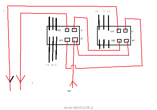

Limitatorje ima pač ko pride v točko se proži stikalo ki prekine zadevo. Evo spodaj prilagam sliko doma narisano (napamet)...

Če si kontaktorja zamenjal med sabo potem verjetno tu ni napake,kot je rekel Nace so tu tipke ali končna stikala.Omenjaš starejši stroj,in nekakšen procesor na kontrolni plošči,boš moral biti malo bolj natančen in kakšna slika nebi bila odveč.

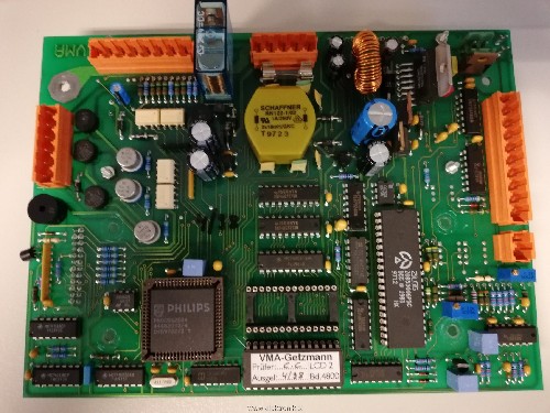

Evo sem pridobil sliko vezja na spodnjem linku.. od tipke do procesorja pride signal... kam kako naprej? Iz tega levega 6 pinskega konektorja pa gre signal v krmilno omaro kjer potem ni reakcije na kontaktorju 1 (ce gledamo prejsno sliko na levi strani).
Če obrnem "kablovje" na kontaktorjih dosežem da mi tipka za dol vrti navzgor tista za gor še vedno ne deluje ( v tem primeru bi morala vrteti navzdol) kar pomeni da povezava do tipke je..

3-fazni motor deluje in z njim ni nobenih problemov, torej si že v osnovi zgrešil naslov teme. Če se greš diagnostiko, se stakim pristopom povsem zaplezaš.
Medsebojna menjava tipk, je bila povsem nepotrebna, če signal pride ven na tistem 6-pinskem konektorju.
Menjava kontaktorja, ki ne dobi napajanja, je bila tudi nepotrebna.
Vsako nepotrebno vijačenje po sponkah samo poveča verjetnost okvare v prihodnosti, za povrhu pa lahko pri tem v trenutku nepazljivosti med seboj zamenjaš še kakšni žici.
Za začetek napiši, koliko V je napajalna napetost kontaktorja. Je AC ali DC?
Ali da kontroler od sebe enako višino in vrsto napetosti kot jo potrebuje kontaktor? Kaj pride do sponk delujočega kontaktorja in kaj do sponk "nedelujočega" kontaktorja?
Če motor deluje, ko ročno pritisneš kontaktor, kontaktor pa ne dobi napajanja, čeprav iz kontrolerja pride ven, je treba preveriti tokovno zmogljivost izhoda.
Vzame se multimeter, nastavi tokovno območje na neko pričakovano, odklopi konektor na kontrolerju in napajalno sponko na kontaktorju ter in skozi multimeter vklopi kontaktor.
Če kontaktor vklopi, je problem drugje, sicer je problem v enem izmed zgornjih dveh kovinskih tranzistorjev na levi strani tiskanine. Lahko pa je v stiku ena izmed diod v graetzu, saj na prvi pogled izgleda, da gre AC kontaktor krmiljen s tranzistorjem. V glavnem napetost da od sebe, tokovne zmogljivosti pa ni.
Če kontaktor vklopi, vstavi konektor in pojdi po žici do prve sponke. H katerem elementu vodi žica? Gre na kakšno končno stikalo, ali je to že kontakt za navzkrižno blokado vklopa kontaktorjev?
Treba je iti po napajalni žici in preverjati, kje je signal prekinjen, pri tem pa sproti risati načrt (če ga nimaš).
Tako se locira mesto, do koder signal pride, nato pa ne gre naprej.
LP, Igor

Ja naslov je zgresen.. 24V AC je kontaktor (NC) na oba pride 24V, ce ga rocno prozim deluje.. Bom vzel tvoje nasvete in se poigral.. Hvala.. javim ce bo kaj novega.
Oznaka tranzistorja BC140/16 m9716 PH (kaj mi to pove)? V primeru če ga pomerim pa da ni ok kaj naj iscem kot nadomestek?

Podatki iz kataloga:
The BC140-16 is a NPN medium Power Transistor, designed for use in power amplifier and switching applications.
Transistor Polarity: NPN
Collector Emitter Voltage V(br)ceo: 40V
Transition Frequency ft: 50MHz
Power Dissipation Pd: 800mW
DC Collector Current: 1A
DC Current Gain hFE: 100-250 (za skupino -16)
Sicer pa iz oznak vidiš tudi:
m9716 = leto in teden proizvodnje
PH = proizvajalec Philips
Brez kakšnih posebnih težav dobiš tudi original (npr. Farnell, eBay).
