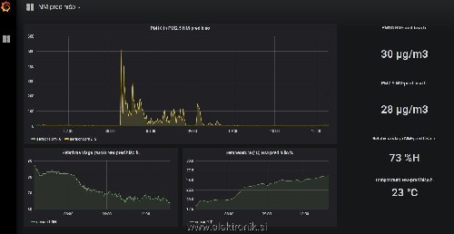

Glede na pogost pojav neviht sem opazil, da vsaka nevihta prinese tudi povišane odčitke PM delcev. Verjetno je to preprosto povezano z vetrom, ki se močno okrepi pred nevihto in pometa prah s tal.

To je povsem možno.
Ampak dež opere ozračje, zato bi med in po dežju morala vrednost pasti na zelo nizko vrednost, nakar bi spet počasi zrasla na običajno vrednost in postala podobna predvidenemu urnemu, dnevnemu in tedenskemu vzorcu spreminjanja.
Kako hitro se senzor "sam očisti" oziroma zazna spremembo, če pri trenutni izmerjeni vrednosti začneš vpihavati povsem čist zrak iz npr. potapljaške jeklenke?
Morda pa ozon, vlaga, rosišče ali kaj podobnega zmoti meritev.

Morda pa senzorji niso povsem neobčutljivi na močno svetlobo in ionizacijo? Ugibam.

Zdaj nabiramo podatke iz več senzorjev. Čez čas sledi obdelava in morda se bo pokazala kakšna zanimiva korelacija.

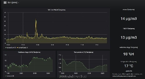

Tudi avtomobilski izpuh (blizu senzorja, kake 4m stran) zelo poveča odčitke:
