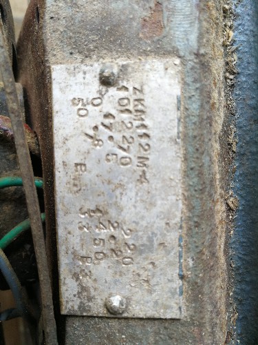

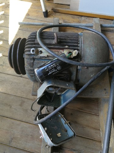

imam elektromotor meni neznanega proizvajalca, oz. ne morem razbrat iz tablice. Motor je star skoraj 60 let in je ves čas bil v uporabi ter deloval brezhibno. Uporabljam ga za poganjanje "cirkularja".
Pred kratkim pa mi je začel povzročati težave. Ko ga zaženem nekaj časa deluje, nato izklopi FIT, včasih pa takoj, ko ga zaženem, se motor sicer zažene potem pa nemudoma izklopi FIT.
Prilagam tudi nekaj slik za lažjo predstavo.

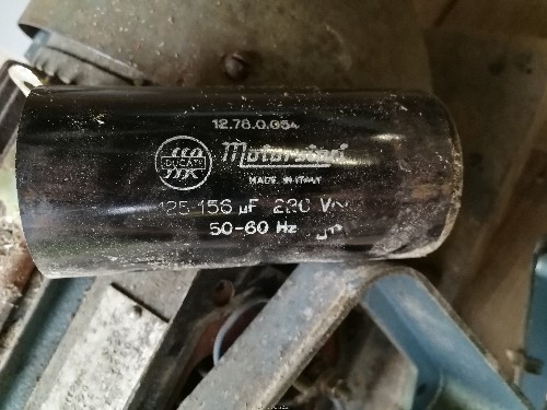

Kondenzator je 125-156 uF.
Prosim za pomoč, kaj preverit oz. kje iskati napako.

Če je ohišje kondenzatorja kovinsko (s slike se ne vidi), je lahko krivo tudi prebijanje kondenzatorja.

Kondenzator je v plastičnem ohišju.
Je mogoče, da je zanič kondenzator?

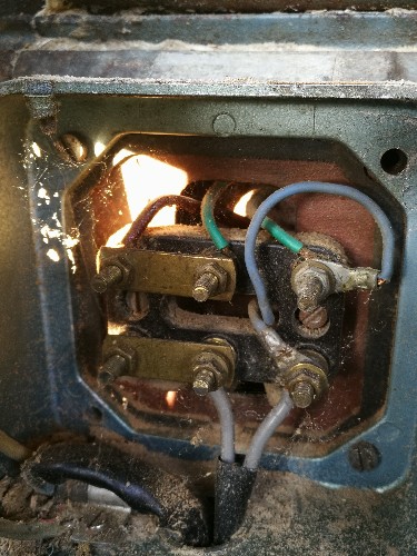

Sem pa sedaj bolj podrobno pogledal gornjo fotografijo priključka. Izgleda, da ima motor centrifugalno stikalo (sive žice) Zaradi počenega bakelitnega obroča lahko pride do stika na rotorju. Zaradi česar lahko izklopi FID. (pri priklopu brez fid-a bi v tem primeru počilo)
V tem primeru je potrebno motor razstavit. Pozor, centrifugalno stikalo je nameščeno na pokrov. Zato je treba pri razstavljanju biti previden, da se ne poškoduje. V koliko še motorja nisi kdaj razstavljal, bodi pazljiv, ko boš izvlekel rotor, da ti ne pade po navitju.

Enofaznih motorjev s centrifugalnim stikalom še nisem razkopaval, je pa možna okvara, ki jo je opisal @Silvo, zadosten razlog za izklapljanje FID-a.
Del stikala podrsa po ohišju motorja in tok skozi ozemljitveni vodnik steče.
Če ni vonja po zažganem laku, je to najverjetnejši vzrok.
