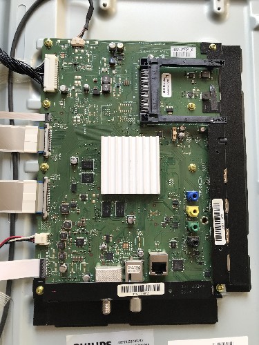

A je mamaplata s keramičnim hladilnikom na procesorju?
AudiAllroad
Pridružen-a: Sob 01 Okt 2016 23:07
Prispevkov: 13
Aktiv.: 0.14
PrispevekObjavljeno: Ned Jun 03, 2018 8:40 pm    Naslov sporočila:   Odgovori s citatom
satelitko je napisal/a:
Tako ja.

PrispevekObjavljeno: Pon Jun 04, 2018 8:38 am    Naslov sporočila:   Odgovori s citatom
Z osciloskopom bi lahko preveril stabilnost napetosti iz napajalnika.
Sumim pa na hladne spoje pri glavnem CPU, kar reši reballing. Nekateri člani foruma to lahko naredijo.

Sem odnesel na TV-servis in je na sumu matična plošča ja, ker ne da več signala. Zdaj do 150€ še dam za servis če ne grem pa po novo Smile hvala za odgovore.
