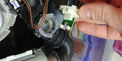

Pri pomivalnem stroju imam težavo da slabo opere ni pa nobena napaka aktivna. Uporabljamo program auto, poskusil sem tudi druge programe in ni nič boljše.
Najprej sem očistil vse filtre in ni bilo nič boljše zato sem se odločil da ga razstavim.
Preveril sem naslednje:
-črpalka normalno dela
-grelec dela
-posoda za vodo je bila polna kamna in sem jo očistil
-plastične cevi znotraj pomivalnega stroja sem sčistil z visokotlačnim čistilcem
Ko odprem pomivalni stroj med pranjem je notri voda, ki je tudi topla Smile
Počasi mi zmanjkuje idej, oziroma se fokusira bolj k napaki na elektroniki, ki pa ne vem kako bi jo lahko stestiral.
