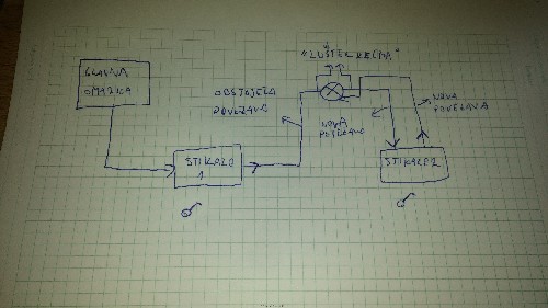

Pozdravljeni dečki
Zanima me, če je mogoča električna povezava, kot je na skici. Gre se za to, da je stikalo 1 montirano na "nerodnem" mestu za vratami kopalnice, zato bi želel montirati dodatno nadzidno stikalo 2 na način kot je na skici. Torej bi vodnik, ki gre iz stikala 1 direktno na luč (ali preko doze) podaljšal z novim vodnikom do stikala 2 (oba vodnika bi povezal z "luster klemami" pri luči) in nato potegnil dodaten vodnik iz stikala 2 na luč.
Stikalo 1 bo vedno vklopljeno in se ne bo uporabljalo.
Za odgovor se vam vnaprej zahvaljujem. Lep pozdrav

PrispevekObjavljeno: Pet Jun 29, 2018 9:09 pm    Naslov sporočila:   Odgovori s citatom
Je mogoča takšna povezava, vendar morate prekiniti samo fazni vodnik pred lučjo in na to prekinitev z "luster klemami" priklopiti vodnika ki ju napeljete do novega stikala. Vendar bi jaz to na vašem mestu prepustil električarju, ker je ta luč v kopalnici in mora biti narejeno tako da je varno.

PrispevekObjavljeno: Pet Jun 29, 2018 9:16 pm    Naslov sporočila:   Odgovori s citatom
Tako je, novo stikalo je treba vezati zaporedno obstoječemu, torej v fazno vejo (F).
Na sliki to pomeni pred lučjo na levi strani. Nevtralni vodnik (N) mora ostati fiksno priključen na luč!

PrispevekObjavljeno: Sob Jun 30, 2018 9:41 am    Naslov sporočila:   Odgovori s citatom
Žice od stikala 1 tudi poveži z "luster klemo".

PrispevekObjavljeno: Pon Jul 02, 2018 11:49 am    Naslov sporočila:   Odgovori s citatom
Hvala za odgovore. Ostaja pa vpršanje kako povezati N vodnike.lp

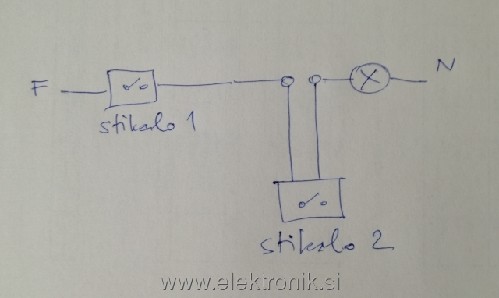

PrispevekObjavljeno: Pon Jul 02, 2018 11:56 am    Naslov sporočila:   Odgovori s citatom
Takole!
