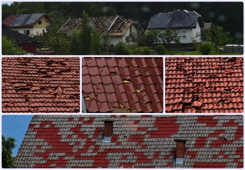

Po pogovoru z dvema forumašema, ki sem ju obiskal na prizadetem območju, je od kritin preživela samo pločevina, sicer zgubana, spustila pa ni. Vse ostale kritine je prebilo. To so bili izstrelki s hitrostjo >150km/h in teže >200g.

V okolici Črnomlja imam zidanico/vikend. Kritina Gerard (pločevina, imitacija opečnate kritine) preživela brez vidnih posledic. Zraven drvarnica, pokrita z opečnato kritino Tondach bobrovec, pa je bila precej sesuta. L.P. Ivan
