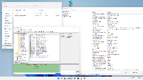

Lep pozdrav vsem,
Najprej hvala Vladotu za gornje povezave. Kar je mene begalo, odgovora pa na Spletu (vsaj na hitro) nisem našel, je, ali lahko vzamem poljuben program, preveden za Windows @ Intel CPU ter ga zaženem na Win11 / ARM Malini.
Torej, poskusiti v praksi. Zadeva deluje ! Predvidevam, da gre za nekakšno emulacijo!? Za zagon OS sem se držal navodilih:
https://www.tomshardware.com/how-to/install-windows-11-raspberry-pi
... ter po namestitvi Win11 @ RPi snel s spleta in namestil še program, namenjen klasičnemu PC-ju z Windowsi:
https://secure.echolink.org/
Kot se vidi iz pripete zaslonske slike, program prav lepo teče na Win11 @ RPi ! Zaenkrat se tudi še nič ni sesulo, res pa poskušal vsega skupaj le dobro uro.

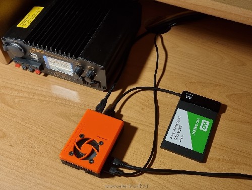

Objavljeno: Pon Jul 26, 2021 7:44 am Naslov sporočila: |
Tudi zagon z zunanjega SSD zaenkrat B.P.
