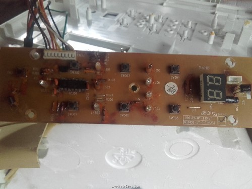

Lep pozdrav ima mogoče nekdo idejo , kje dobit testaturo priloženo na fotografiji obstoječo je namreč vlaga vzela Very Happy .

Ideje, kje dobiti drugo nimam, verjetno bo pa težko. Slika je sicer bolj uboga, ampak glede na videno ne bi smel biti problem tole spravit v življenje. Poskusi oprat v izopropilnem alkoholu, potem pa poglej, kaj je pravzaprav narobe.

Žal je nekaj elementov že odpadlo tako , da ni možno ugotovit kateri elementi so bili prispajkani.

Uporabili so diode, upore in tranzistorje čim bolj enakih vrednosti in podobnih vezav. Če kak element manjka (tranzistor na levi strani? ), se malce pregleda vezavo in uporabi enakega kot je malce nižje. Lahko kupiš tudi vse na novo. Vsaj tipke obvezno.
Odklopi kable in se loti prerisovanja bakrenih povezav.
Skeniraj ali fotografiraj tiskanino in med luknjicami doriši elemente.
Na mesto manjkajočih daš [?]. Dostikrat se da iz sheme sklepati, kaj je kje.
Mislim, da Altium omogoča risanje nove preko fotografije. Če ga nimaš ti, prosi nekoga.
Ko bo tiskanina končana, prespajkaš elemente.
LP, Igor
