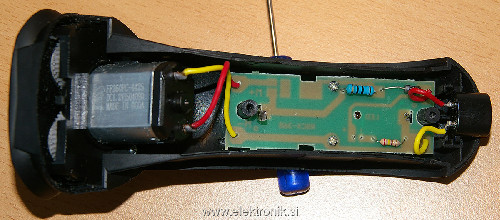

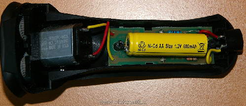

Torej:
imam kitajski brivnik za 16€ Smile
Zaèuda dela zelo dobro, problem je le, ker dajo zraven še možnost baterijskega delovanja, ki pa ne funkcionira OK, ker je baterija preslaba. Vgrajena je 1.2V NiCd ki imajo precejšen spominski efekt, èe se ne motim. Že NiMh so precej boljše...
Brivnik se tako v nedogled polni in nima moèi.
Lahko bi baterijo zamenjal ampak najraje bi jo sploh eliminiral, ker baterijskega delovanja ne potrebujem. Vedno sem na 220V.
Vendar èe jo odstranim (bila je zalotana), brivnik ne dela veè, torej ni enostavno vzporedno vezano.
Zadeva ima zunanji 3V usmernik, ki je na vtiènici (torej na tisti dve žici, rumeno in rdeèo, pride zunanjih 3V: rumena minus in rdeèa plus).
Ali lahko kaj naredim, da bi brivnik delal brez baterije?

Namesto baterije poizkusi dat kakšen elektrolitski kondenzator, po možnosti s Ìim višjo kapaciteto.
Kapaciteto, ti pa omejuje najveèja dimenzija, ki jo lahko spraviš v ohišje.
Napetost naj bo vsaj 6V.
Mogoèe bi se dalo tudi brez kondenzatoja slikaj še drugo stran PCBja.

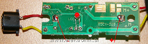

Druga stran z oznaèenimi kontakti baterije.

Baterija se verjetno res skos polni saj je izvedena tokovna limita polnenja s pomoèjo upora.
Sveti vedno ko je priklopljen na polnilec kar je tudi vse kar zna detektirati, ni videti nobene elektronike, ki bi zakljuèila polnenje ko je zadeva polna.
Še vedno mislim da bi zadeva delovala s kakim kondenzatorjem, res pa je da verjetno ne tako dobro, bi bila rešitev s DC/DC pretvornikom boljša.
Si preprièan da si zadevo lepo sestavil po tem ko si jo podrl?

Stvar nikakor ne more delovati brez baterije, saj osnovno deluje na baterijo.
Polnjenje je izvedeno preko diode in upora (10 ohmov)
Vsako prevezovanje ali DC/DC je brezpredmetno, saj zmogljivost polnilnika ne dosega
porabe motorja.
Najenostavnejša in najcenejša je menjava baterije !
