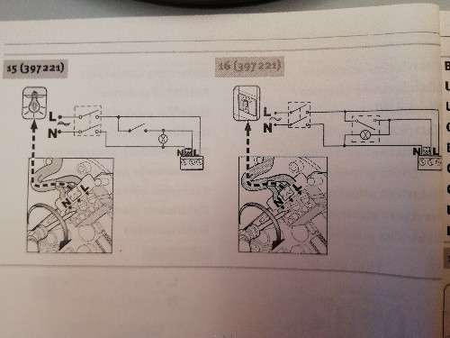

Ne znam? priključiti en »bogi« ventilator v kopalnici.
Na priključek L sem priklopil fazo,
Na N – nulo.
Ne dela!
Ima še tretji priklop, ki se ga uporabi, če hkrati priklapljaš luč.
A jaz tega ne rabim, ker imam posebno stikalo za luč.
Ali moram na tretji priklop narediti kako premostitev, da bo delalo? Mostiček iz faze ali iz nule?
So mi prodali hin ventilator?
Ventilator ima timer.
Nenavadno? pa je, da ko elektrika »prepotuje« taimer in druge diode in ne vem kaj še (celotno vezje -no) je na obeh žicah, ki gredo potem v motorček štrom. Je to Ok?

Ja na tretji žici mora biti tudi faza.
Samo če ima timer ga boš s tem aktiviral. Nastavi daljši čas, da se ne izklopi, med tem ko ga še uporabljaš.
Drugič pa kupi takega, ki te funkcije nima. Razz

Če doslej nisi prav priklopil, ne priklapljaj tretje sponke na slepo
Napiši točno znamko in tip ventilatorja ali poskeniraj in pripni navodila za priklop na forum Exclamation

CMI
397221
ventilator mit timer

PrispevekObjavljeno: Ned Jul 22, 2018 7:26 pm    Naslov sporočila:   Odgovori s citatom
Navodila
 Velikost datoteke:  3.44 MB
 Pogledana:  28 krat

PrispevekObjavljeno: Ned Jul 22, 2018 8:00 pm    Naslov sporočila:   Odgovori s citatom
In kje je problem?
Na L pripelješ trajno fazo.
Na N pripelješ nulo.
Na sredinski priključek pripelješ fazo skozi stikalo za vklop ventilatorja in luči.
Ko boš ugasnil ventilator, bo luč ugasnila takoj, ventilator pa bo še nekaj časa deloval.
Če nimaš luči, boš pač vklopil/izklopil samo ventilator, ki bo po izklopu ostal še nekaj časa vklopljen, da ti ne bo treba čez 5 minut priti nazaj in izklopiti ventilator.
Edini problem, ki lahko nastane, je v primeru samo dveh žic do ventilatorja, pri čemer gre edina faza skozi stikalo. Takrat vežeš skupaj L in srednjo sponko, funkcije časovnika pa ne bo možno uporabljati.
Če imaš 3 žice do ventilatorja, daš na rjavo trajno fazo, na modro daš fazo, ki jo vklopiš s stikalom, na rumeno-zeleno pa daš nulo. Torej moraš ustrezno povezati žile v dozi od stikala, da bo šla po rjavi žici faza mimo stikala, po modri faza skozi stikalo in po ru-ze nula.

3 dovodne žice , ((( doza s stikalom ))) , 3 odvodne žice , ((( ventilator ))), 3 odvodne žice (((luč)))
Ali prav razumem:
dovodno fazo razdelim v tri žice.
Eno peljem direkt na ventilator:L
Drugo preko stikala na sredinski priključek ventilatorja
Tretjo preko stikala na luč.
(Nulo na nulo ventilatorja in na nulo luči.)

jozekuch je napisal/a:
Ali prav razumem:
dovodno fazo (rjava K1) razdelim v tri žice.
Eno peljem direkt na ventilator:L (po rjavi žici K2)
Drugo preko stikala1 na sredinski priključek ventilatorja (po modri žici K2)
Tretjo preko stikala2 na luč (po rjavi žici K3).
Dovodno nulo (modra K1) na nulo ventilatorja (po ru-ze žici K2) in na nulo luči (po modri žici K3).
Dovodno gnd (ru-ze K1) na gnd luči (ru-ze K3)
Ja. Ampak bodi pozoren na to, da ventilator nima ozemljitve.
V tvoj citat sem dodal barve žic in številke kablov K1 (dovod v dozo s stikaloma), K2 (iz doze s stikaloma do ventilatorja) in K3 (iz doze s stikaloma do luči).
Predpostavljam namreč, da imaš iz doze z dvema stikaloma dva 3-žilna kabla. Enega proti ventilatorju ( K2) in enega proti luči (K3).
Če je tako, potem lahko zvežeš.
