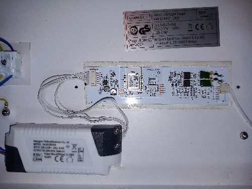

Pozdrav.
Odpovedala je poslušnost led stropna luč, nabavljena v lidli pred cca 1.5-2 leti. Je še v garanciji, a računa pa ni več. Žal.
Sumim, da je težava v krmiljenju, saj se je zadnje čase občasno še prižgala, običajno je potem izmenjevala toplo /hladno belo svetlobo, sedaj pa ni nič več od nje.
Ker niti ne potrebujem tega zatemnjevanja, me zanima, kako bi lahko izhod transformatorja povezal direkt na ledice?
A bi šlo, če bi V+ iz tr povezal na V+ na led trak, GND pa na WW- in CW- na led traku?
Transformator je output 380-393V 96mA CC
Ali bi bilo bolje poizkusit na samem ZigBee modulu? Imam namreč malo rešpekta pred 400V enosmerne.
To bi najbrž šlo, če obe verigi potrebujeta enako napetost. V nasprotnem primeru se tok ne bo delil na pol. Domnevam, da vezje hitro preklaplja med obema. Napajalnik pa ima tudi vhod PWM.
Priklopi samo eno in samo drugo in izmeri napetost. Če razlika ni velika, bi jo lahko kompenziral s preduporom (odvisno od želene beline). PWM signal boš mogoče moral ustrezno priklopiti.

malci je napisal/a: |
Za EV in baterije, ki so tam, kar imej rešpekt. Tam se tok meri v kiloamperih, če gre kaj narobe. Ampak tole pa ne bo končalo v ognju in dimu, karkoli boš naredil, 96mA ne bo naredilo večje škode. Pazi le na to, da ne boš priklopil ledic na priklopljen napajalnik, ko je na njem max izhodna napetost. Kakšen nabit kondenzator na izhodu bi lahko uničil ledice.

Nič ne bo. Četudi je na med V+ in CW-/WW- 400V, so ledice mrtve. Očitno je težava tudi v sami ledicah.
Že leti v reciklažo. Žal mi je samo ker nimam računa. Kakor se spomnim, je bila takrat okoli 50€

Preveri katera je prekinjena in jo premosti.
Četudi so LEDice neuporabne, je napajalnik dober za kakšne druge.

Sem tudi že videl ledice, ki so delno pregorele. Recimo tam, kjer je žarnica iz več ledic, nekatere ne svetijo, nekatere slabo, videl pa sem celo, da v posamezni ledici se prižigajo / ugašajo pikice. Tako da je velikokrat nemogoče tako luč popravit.
