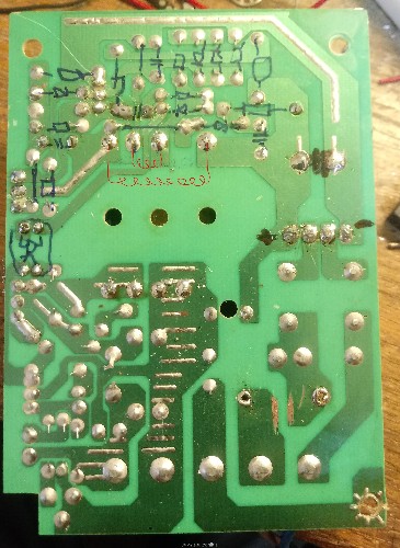

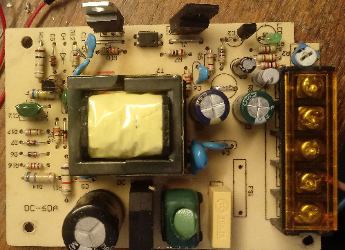

Napajalnik, ki ga uporabljam za led trak, (12V 5A) mi je odpovedal delovanje. Verjetno zaradi prenapetosti, nisem pa 100% da je to bil vzrok.
Na vezju so odleteli in sem zamenjal: Mostiček DB1, mosfet Q1, tranzistor Q2, diode D5, D2, kondenzator C11. Za ostale pasivne elemente sklepam da so OK (mertive v vezju in tudi zunaj njega)
Na Mosfet-u dobim napetost DC 311V, na sekundarju ni nobene napetosti. "mirovni" tok je manj kot 2mA ( v serijo z varovalko imam vezano 100W žarnico)
Upornost primarnega navitja pa je med zunanjima sponkama cca 1,7ohm, med notranjima priključkoma pa 0.7ohm oz še nekoliko manj.
Lahko sklepam, da je tudi transformator v med ovojnem stiku? Oz, da je bila vzrok odpoved zgoraj naštetih elementov preboj transformatorja?

Preveri r14 in še enega enakega ki je vezan v serijo z r14.
Preveritudi, da ni slučajno sekundar v kratkem stiku.

Šele zdaj sem pozorno prebral in pogledal slike. R18 je po moje glavni kandidat, sem skoraj 100%
Bravo, res je. Ima več kot 200Mohm. Nisem pomislil, da je lahko tudi upor uničen brez vidne poškodbe ( oz, je ena majhna razpoka po dolžini).
Kakšna pa naj bi bila vrednost? rjava, črna, zlata, zlata. Tisti tretji zlat obroček mi ni jasen ( 10x ? 5%).
Ja, žal je verjetno tudi to res. Ima pod 0,2 ohm upornosti. Bom poskušal izmeriti upornost še s tokovnim virom.

R18 je 1 ohm. Sekundar pusti zaenkrat pri miru.

Nisi povedal kakšno je stanje žarnice ob vklopu.
Če vseskozi sveti na polno potem imaš še vedno nekje kratek stik. Če pa ob vklopu zasveti in nato brli ali ugasne potem si na dobri poti. Ni rečeno, da ti bo ta switcher z žarnico štartal in deloval. Žarnica je zgolj indikacija in kontrola ali obstaja nekje še kratek stik ali ne, da ne poka po nepotrebnem in da brezglavo ne kuriš novih elementov.
Premeri še izhodno diodo na robu plate v TO-220F ohišju.
Kaj je zaen element podoben tranzistorju zraven zelene ledice? TL431?
Kakšna je oznaka mosfeta?

Sem sedajle nadaljeval popravilo in zamenjal R18. A je sedaj v trenutku vklopa ( manj kot 0,5s) zopet odletel Q1 ( STP10NK60Z - N-Mosfet 600V). 70W žarnica sveti na polno. Ko sem tranzistor odstranil, stika ni več.
Vzrok transformator???
Mislim, da bo tole šlo v reciklažo, razen če ima kdo še kako idejo. En N-mosfet imam še na zalogi.

Imam enak PS (5V/6A) in primar transformatorja ni tako navit, kot si narisal na tiskanini.
Eno navitje je na skrajnih pinih, drugo navitje je na notranjih dveh pinih in med seboj nimata stika!
Kot je napisal tejca, je upornost tako enega kot drugega majhna, manjša od 1 Omega .
Navitje na skrajnih dveh pinih ima cca.0.7 Omega , navitje na notranjih dveh pa manj kot 0.1, ker mi moj instrument (Agilent U1232A) pokaže 0.0.
Dušan, ja tisto poleg LED diode je TL431, MOSFet je v mojem 2N60 (600V/2A)
Trafo mora imeti navitja primarja tako kot je na spodnji sliki.
