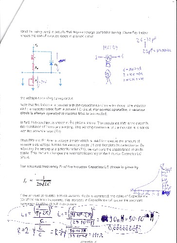

Imam preprosto shemo za spreminjanje frekvence ampak imam težave z izračuni za upornost tuljave, zaželjeno bi bilo če bi mi kdo kaj popravil kaj delam narobe, jaz bi takšno vezje rad priredil da bi lahko priključil anteno na vezje in da bi delovalo kot radio, rad bi da bi delovalo radio z frekvenčno modulacijo in me sploh zanima če to vezje lahko duluje v frekvenčni modulaciji FM? .Povezava do informacij za delovanje varicap diod. klikni-> http://www.studentsheart.com/varactor-diode-working-operations-and-applications/

Izračun ni tako težaven, kot delovanje tega vezja. Ohmske upornosti tuljav, kjer se uporabljajo varikap diode niso tako velike, da bi to v praksi delovalo.

Jaz vem da bi morala biti zelo mala upornost ampak ne vem kako izračunati da bi dobil tako malo upornost?
Možno je res da nebi delovalo ampak je zagotovo neka pojasnitev mojih formul zakaj ne znam izračunati da bi dobil zelo nizko upornost?
Tudi glede varicap diode vem da ni nujno da bi se z njo dalo poslušati celoten fm pas.
Imam pa shemo z podanimi elementi bom moral zgleda iz teh elementov izračunati da bom kaj znal.
Zanima me kaj je najtežji del pri konstrukciji ali izdelavi VCO?

... se je zdelo, da bi s pripetim vezjem rad poslušal FM radio. Nekaj v stilu "AM detektorskega sprejemnika", samo da bi tvoj "detektor" sprejemal UKV FM radiodifuzijo. Če je to namen, potem žal na ta način ne bo šlo.

... a se iz vprašanj dozdeva, da so v tej fazi tovrstni izračuni morda še malce pretrd oreh. Za začetek bo bolje, da se držiš preverjenih vezij in se iz njih skušaš čimveč naučiti, zlasti osnovne principe delovanja in namen posameznih elektronskih komponent ter (pod)sklopov.

Slika na prvem linku (http://www.studentsheart.com/....) je bedarija.
Razlaga tega dela pa prav tako.
