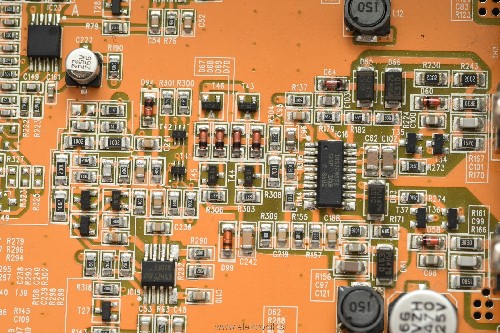

Bom dal kar v to temo, ker je shema ojačevalca že pripeta.
Zdaj ojačevalec dela, le na izhodu imam močan DC offset.
Na enem kanalu kar 0,4v in na drugem 0,2v.
Na servisu zagotavljajo, da je to nepomembno in da ne vpliva na nič. Mene vseeno malo muči, ker pri vseh ojačevalcih, ki sem jih imel v rokah, je bilo offseta 25mV ali manj.
Jasno mi je, da zvočnikov ne more poškodovat, ker dc dobi samo bas, ki pa je močan in to prenese, za srednje in visoke ni problem, ker sta kondenzatorja vmes.

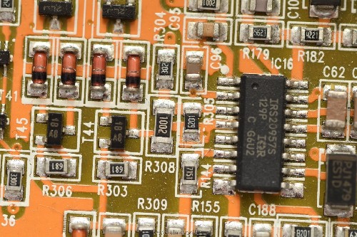

Na shemi sem gledal in sta vrisana dva trimerja , R132 in R129.
Teh v ojačevalcu ni, tam okrog so sami upori in ne vem, kateri nadomešča trimer.
Na IRSju je med nožico 1 in 3 -4k Ohm.
Nisem pa prepričan, da je tisti trimer za ofset in ne vem, če se pri D klasi to sploh lahko regulira!?.
Prosim, če malo pogledate , vsak komentar zaželjen

R137 in R304?

Rešeno.
