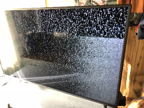

Zdravo...taka je slika na TVju brez signala...kakšna ideja ali je za v kanto?

Kakšna pa je s signalom in brez odbojev svetlobe?
Preden gre v kanto, bi jo jaz kupil za dele.

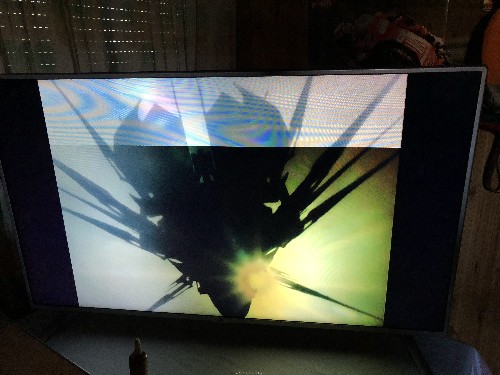

Se ena fotka kaj se dogaja na ekranu

A to je žena tebe ciljala?
Prispevkov: 1751
Aktiv.: 10.96
PrispevekObjavljeno: Pet Sep 28, 2018 8:00 am    Naslov sporočila:   Odgovori s citatom
Moral boš opisati, kaj je narobe s sliko ali pa slikati kaj bolj normalnega. Sprašujem se, ali je pajek pričakovana vsebina.
Ali je problem zgolj bled zgornji del? V takem primeu je Satelitkova ideja najboljša. Torej panel v kanto, vezja pa za ponovno uporabo.

Zdravo, hvala za odgovor... zadeva je taka, da je slika razdeljena na dva dela...zgornji del je bolj svetel kot spodnji, ter zdi se mi tudi, da ekran z leve proti desni postaja temnejši.

Jaz vidim razbit panel.

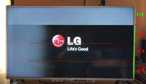

Sumim na slab kontakt flat kabla za horizontalni pas linij.
Kot da je samo zgornja četrtina v dobrem stiku (1/4), spodnji trije horizontalni pasovi pa ga nimajo ali je slab.
Še najboljše, da ga previdno odpreš in vidiš kako ploščat kabel nalega na kontakte lcd ekrana (tam kjer je zelena črta).
Mogoče potrebujejo samo močnejši pritisk ali boljši kontakt.
Če se slika ob pritisku na ploščate kable ne spreminja, potem je napaka bolj kot ne na T-Con plati, ki kontrolira lcd panel.

Slab kontakt na enem od flat kablov od driverja na LCD panel lahko povzroči tudi "okvarjeno" sliko na drugih delih ekrana.
Včasih je umetnost že najti kje točno je napaka.
