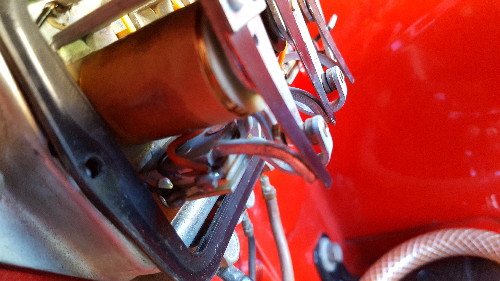

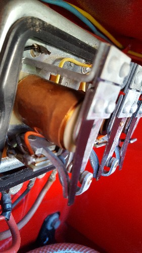

Objavljeno: Sre Okt 24, 2018 4:49 pm Naslov sporočila: |
bostjang je napisal/a: |
Če je mogoče, naredi še eno fotko, tako da se vidi razmik kontaktov in napetost vzmeti.
Torej od spodnje desne strani, vzporedno s pločevino na prvi sliki.
Moj prastar regulator iz kleti ima kar nekaj voltov razlike med zgornjim in spodnjim kontaktom. |
Sem slikal. Slika 1 prikazuje pri ugasnjenem motorju, slika 2 prižgan motor, slika 3 pa prižgan motor z lučmi. Ne vidi se najbolje, ali ste morda mislili z drugega kota?
4.02 MB |
3 krat |
3.83 MB |
2 krat |
2.47 MB |
2 krat |

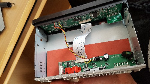

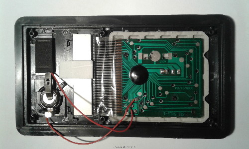

Objavljeno: Ned Okt 28, 2018 12:08 pm Naslov sporočila: |
Sedaj ko sem podložil srednji rele, je zgleda vredu.
Je pa zgleda bila previsoka napetost za radio takrat ko sem ga nastavljal. Sedaj samo še lučke svetijo. Kje naj iščem napako, na napajalni plošči ?
LP.
