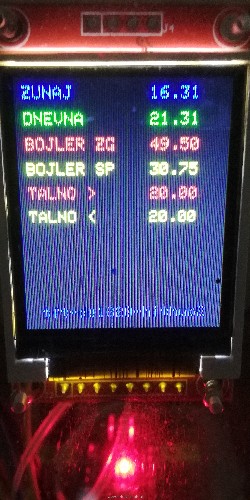

Si napraviš termometer za drobiž.
Potrebuješ;
LCD
DS1820
In arduino nano. Program dobiš pri meni. Na tri žice lahko pripneš kolikor senzorjev želiš. Vsaka dodana temperatura te stane ceno senzorja. Prpibližno 1 €.
Sicer pa če imaš prikaz temperature kolektorja ,odbiješ diferenco in ko se vklopi rele točno veš koliko imaš v spodnjem delu zalogovnika.
