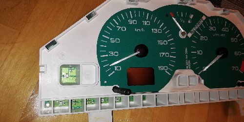

Take so...
Luknja levo. PE

jozekuch je napisal/a: |
...Lučka ob kontaktu ne zasveti tako kot ostale... |
1. To so led diode!
2. Katero funkcijo nadzira ta led dioda?
3. Ob kontaktu s ključem normalno res posvetijo vsi aktivni indikatorji ni pa rečeno, da je vzrok temu prav pokvarjena led dioda.
Led diodo lahko testiraš tudi v vezju brez da jo snameš, vendar bo bolje če obiščeš nekoga, ki se vsaj malo spozna na te zadeve.

Verjetno bi tudi z instrumentom (ohmmetrom) šlo. Če jo pomeriš v prevodni smeri, bi verjetno šibko zasvetila.
Če jo bi preizkušal z adapterjem, bi moral imeti tudi predupor, ali pa preizkusiti skupaj z vgrajenim preduporom. Drugače bi lahko - če je še dobra - diodo tudi uničil.
EDIT na sliki tega predupora ni videti, je samo paralelno dodan upor - bleščeča slika... Tako da morebiti z ohmmetrom nebi šlo, bi upor "pojedel" večji delež merilnega toka. Poskusi z 12V adapterjem in v testni krog dodaj 1-2kohm predupor... Moč adapterja (mA) nepomembna

Eno žico adapterja direkt na en kontakt diode.
drugo žico na en priključek predlaganega upora.
drugi priključek upora na drugi kontakt diode.
Če imaš enosmerni adapter in dioda ne sveti, ponovi poizkus s tem, da zamenjaš med seboj žici, ki ju tiščiš na diodo.

Takole se vozim okrog brez števca...
Električar pravi da zagotovo ni dioda hin (še nikoli ni bila) ampak je en lot na vezju spustil.
Vse skupaj pregleda en mojster v zgornji savinjski za 60 eur.
Grem z inštrumentom od lota do lota - od diode do "razdelilnega" lota?
Tam kjer ni povezave odlotam in nazaj zalotam?
Če hočem razmontirati moram hkrati odmakniti 17 zatičev. Mislim, da bom obupal.
Probal bom dobit rabljen števec za kake? ... 15 €.

Na samem vezju je en kup mostičkov, ki so v večini primerov izvor težav.
Torej stvar je treba podreti. Potem pa po liniji pomerit z ohm metrom.
