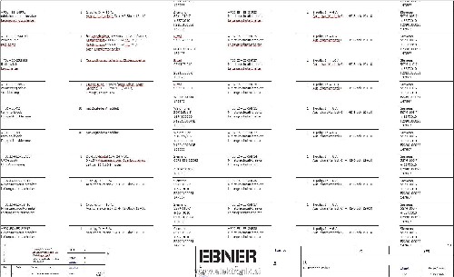

poskus png screena ker .docx se ne da pripenjat
