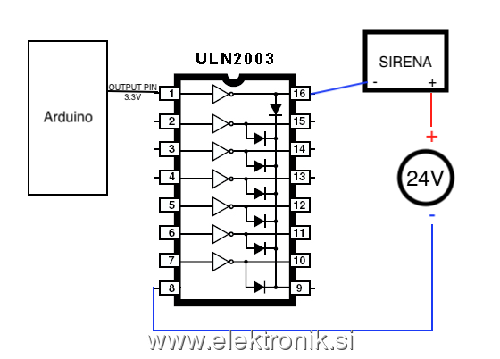

Bom stestiral zadevo z ULN2003AN.
Ali je takšna vezava pravilna?
Je potrebno priključiti tudi pin 9?

Priključil sem ULN2003, tako kot sem narisal na shemi in ne deluje.
Na Arduinu sem pin nastavil na output, z voltmetrom izmeril in lepo preklaplja med 0 in 3.3V. Sireno sem stestiral, tako da sem jo priključil direktno na 24v adapter in deluje brez problemov.
Bom poskusil tale ULN stestirati še s kakšno diodo.

GND potenciale arduina in ULN-ja imaš povezane skupaj?

PrispevekObjavljeno: Čet Dec 06, 2018 10:06 am    Naslov sporočila:   Odgovori s citatom
eddie je napisal/a:
Ups, ne d'oh!
Trenutno imam zvezano tako, kot je vidno na shemi.
Torej ULN pin 8 povežem na GND Arduina. Poskusim kasneje in javim. Hvala za opozorilo.

v.j. je napisal/a:
Za sireno najbrž ni potrebe, če boš pa z ULN2003 vklapljal kakšen rele ali karkoli induktivnega, pa moraš priključit pin 9 na + v tem primeru na +24V, saj so notri že vgrajene diode.
Taki stari "mački" in taki nasveti !
Kaj je sirena druga kot induktivno breme ? (sicer nevem za kako sireno gre?)
Na priloženi skici je treba + sirene vezat na pin16 in GND sirene na GND (pin8).
Pin9 mora biti na + (24V).
GND Arduino mora bit na pin8 (ULN) in vhodni signal na pin1.
Še nisem na ULN uporabljal vhod 3,3V, zato ne moren trditi, da deluje.
V prakski sem uporabljal 5V in 470E na vhod ULN-a
LP, stursc

ULN pin 8 (GND) sem priključil na Arduino GND in zadeva deluje Dancing
Pin 9 nisem prikljapljal, vseeno deluje.
Še enkrat hvala za pomoč !

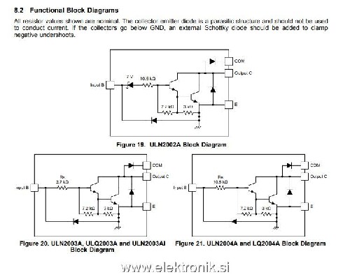

Bi me pa še vseeno zanimalo zakaj je tisti pin 9 in lahko lahko koristi, če nanj priključim 24v?
Prispevkov: 5107
Aktiv.: 30.94
PrispevekObjavljeno: Čet Dec 06, 2018 10:01 pm    Naslov sporočila:   Odgovori s citatom
Cip je napisal/a:
Saj je bilo napisano. Ko priklopiš tuljavo (induktivnost) na enosmerno napetost, se pri izklopu te enosmerne napetosti v tuljavi inducira napetost, ki ima obrnjeno polariteto
in ta napetost lahko uniči izhod ULN, diode v ULN pa to napetost kratko sklenejo.
In običajno se paralelno relejem in podobnim elementom (induktivnost) daje dioda, ki kratko sklene inducirano napetost pri odklopu napajalne napetosti elementa.
stursc je napisal/a:
.......Kaj je sirena druga kot induktivno breme ? (sicer nevem za kako sireno gre?).........
Kaj trolaš, če ne veš!?
In čemu služi tisti upor 470E, ki ga ti v praksi dodajaš, glede na shemo enega dela ULNja, ki je v priponki.

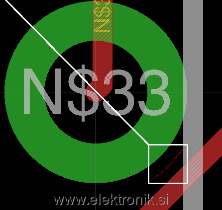

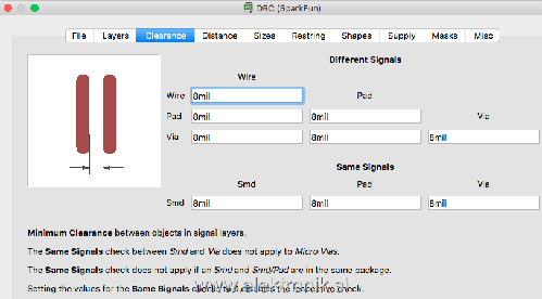

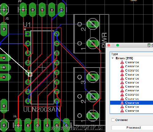

Sedaj sem se lotil izdelave tiskanega vezja v Eagle-u, pa me zanima naslednje. Za povezave sem uporabil "Autorouter" in nato ustreznost preveril še s "SparkFun DRC datoteko", ki pa mi javi nekaj napak, da so linije preskupaj (Clearance error).
Nastavitve razmika v DRC datoteki so 8mil. Zanima me, če so te linije res preskupaj oz. kje v Autorouter-ju nastaviš kakšen naj bo min. razmik med linijami?
Verjetno bo potreben redesign Razz
EDIT: sem povečal debelino linij in Autorouter je sedaj naredil brez napak Confused
