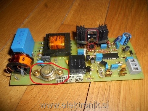

Pekec Član
Pridružen-a: Sob 11 Jan 2014 13:00 Prispevkov: 67 Aktiv.: 0.53 Kraj: Niš,Srbija
Objavljeno: Ned Nov 25, 2018 5:28 pm Naslov sporočila: |
Poksuacu nesto da nadjem makar slicno.
A mislio sam na oznaku tranzistora obelezenog na slici:
148.36 KB |

Pekec Član
Objavljeno: Ned Nov 25, 2018 5:47 pm Naslov sporočila: |
Koliko vidim princip rada je slican nekom starijem TV/Monitor-u.
Ovo IC kolo radi kao invertor,odnosno kontroliše pobudu za invertorski trafo visokog napona,koji se kasnije salje kod stoke.
Moguce je da taj tranzistor koji je kod tebe pokvaren sluzi za obezbedjivanje napona napajanja ovom pomenutom IC-kolu.

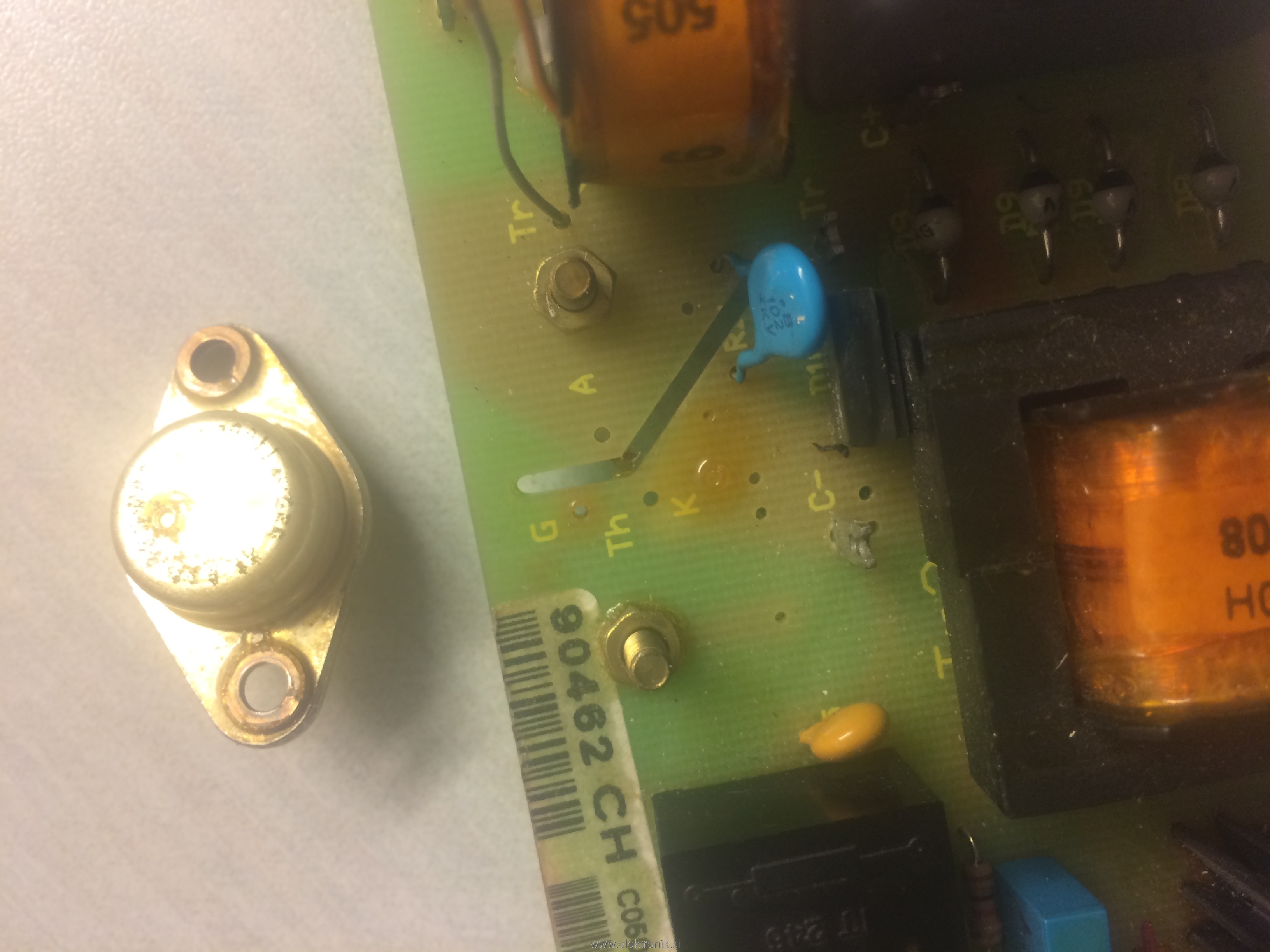

Da li mozes mozda da posaljes sliku svog pastira?

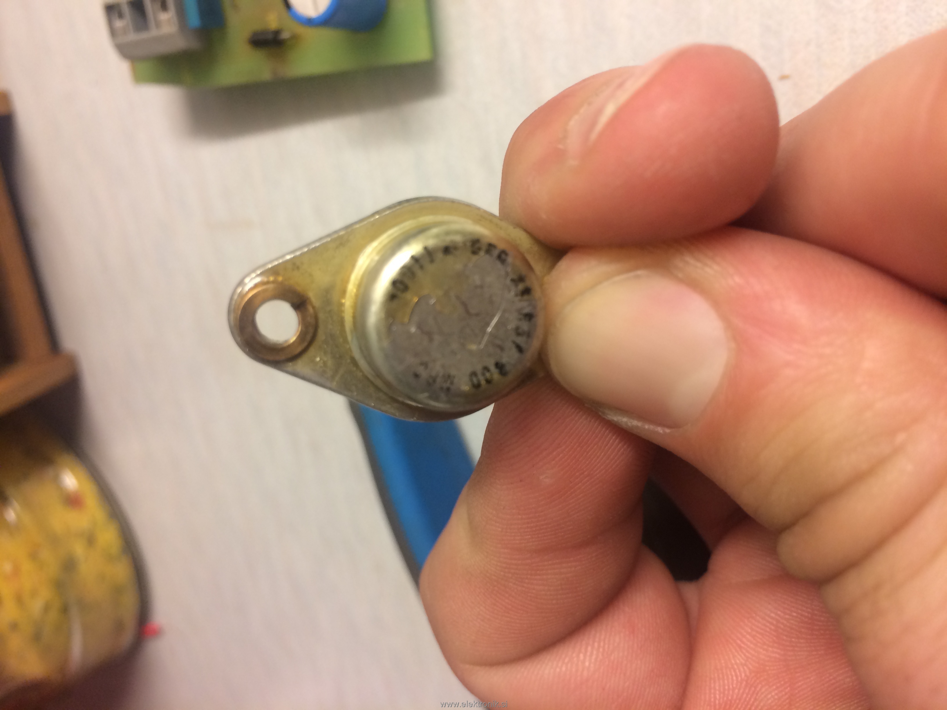

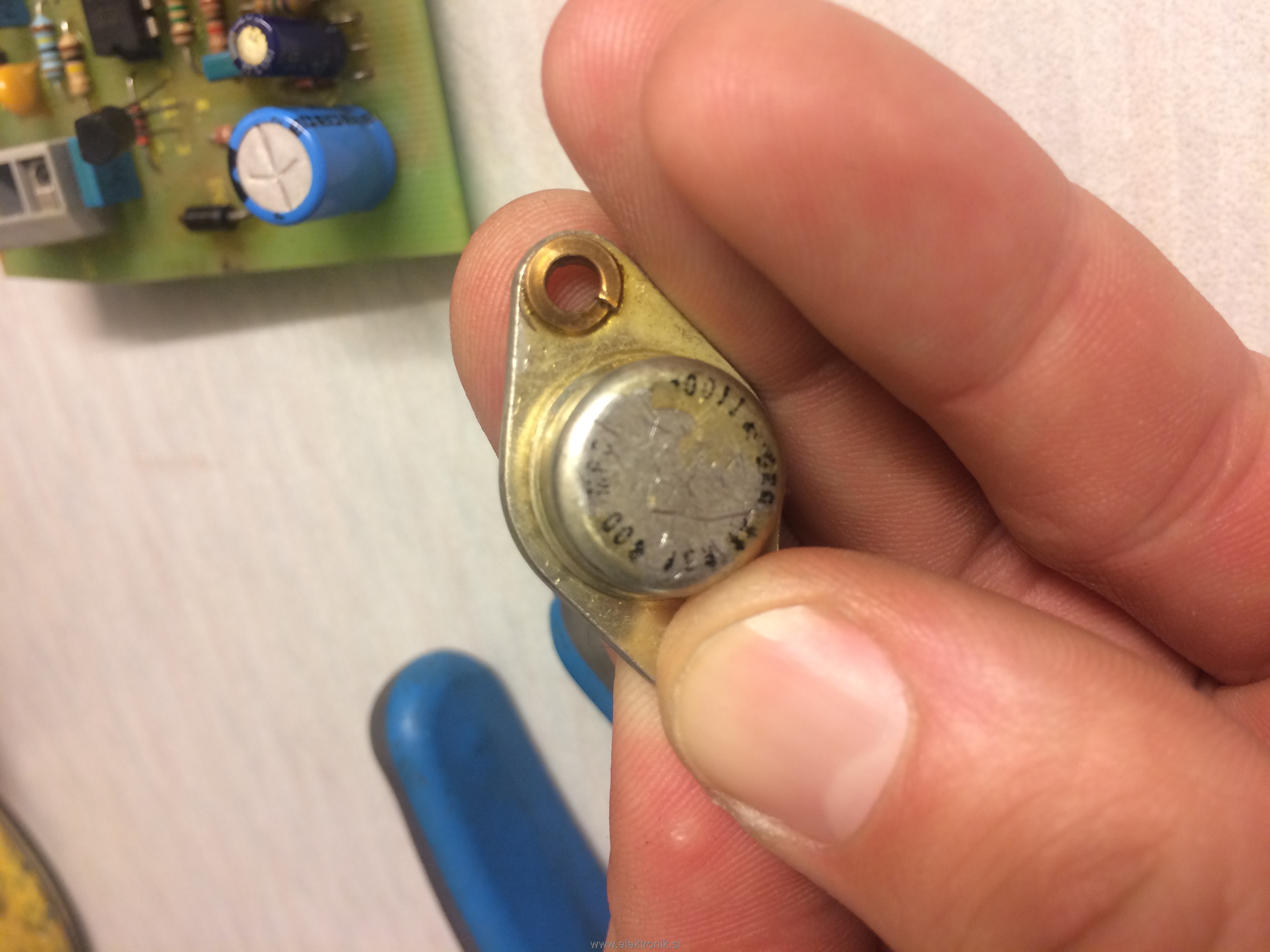

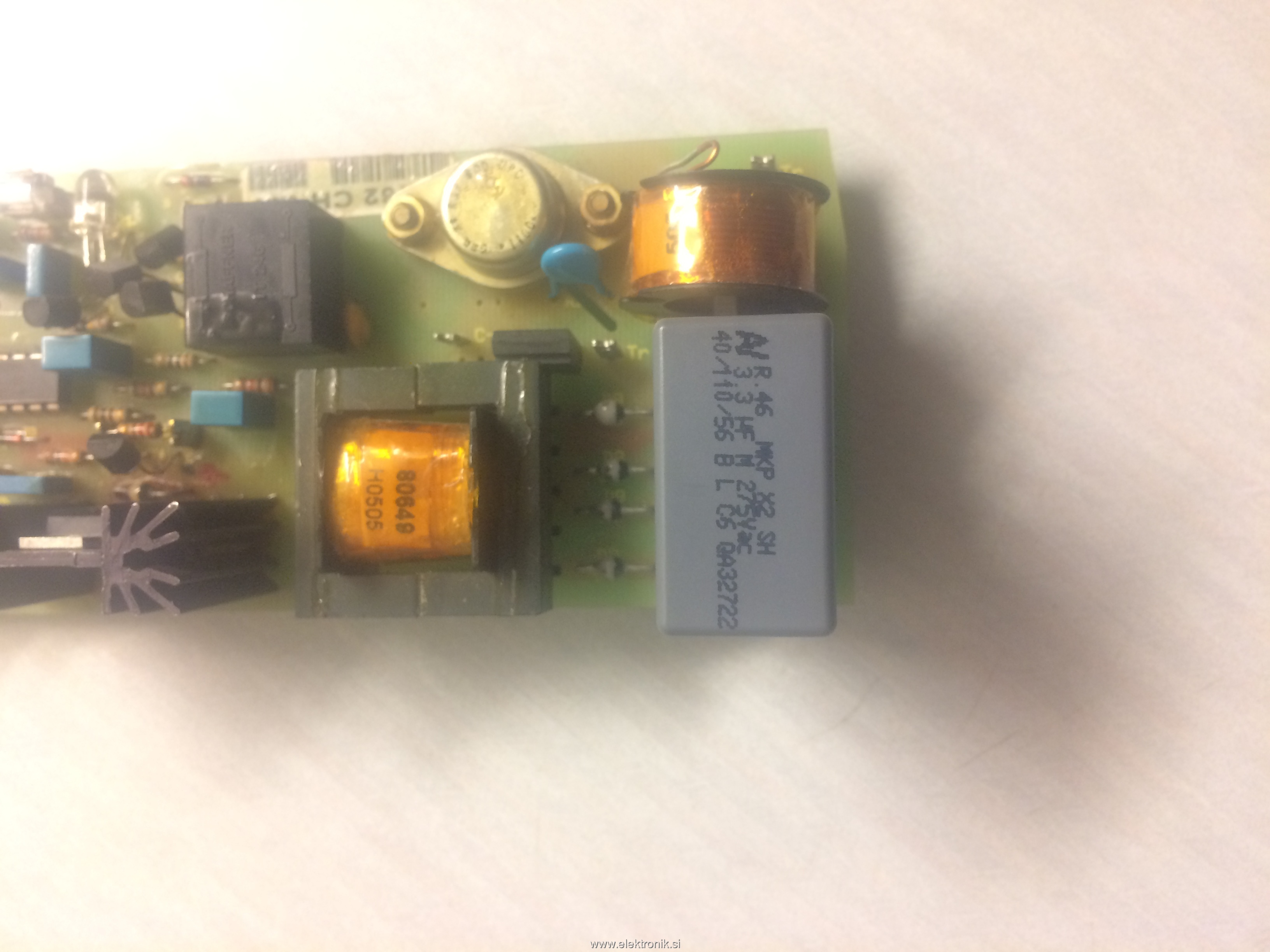

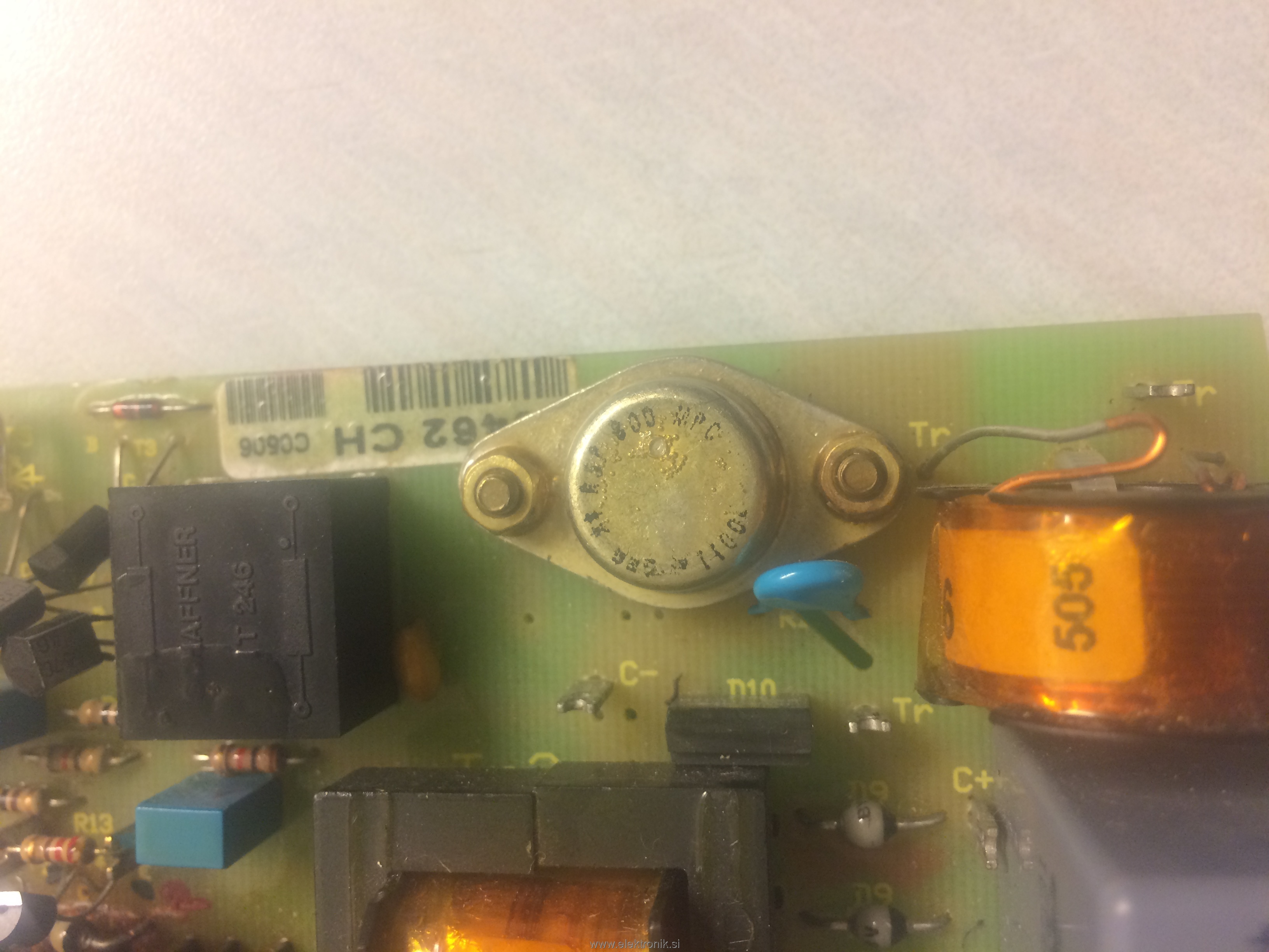

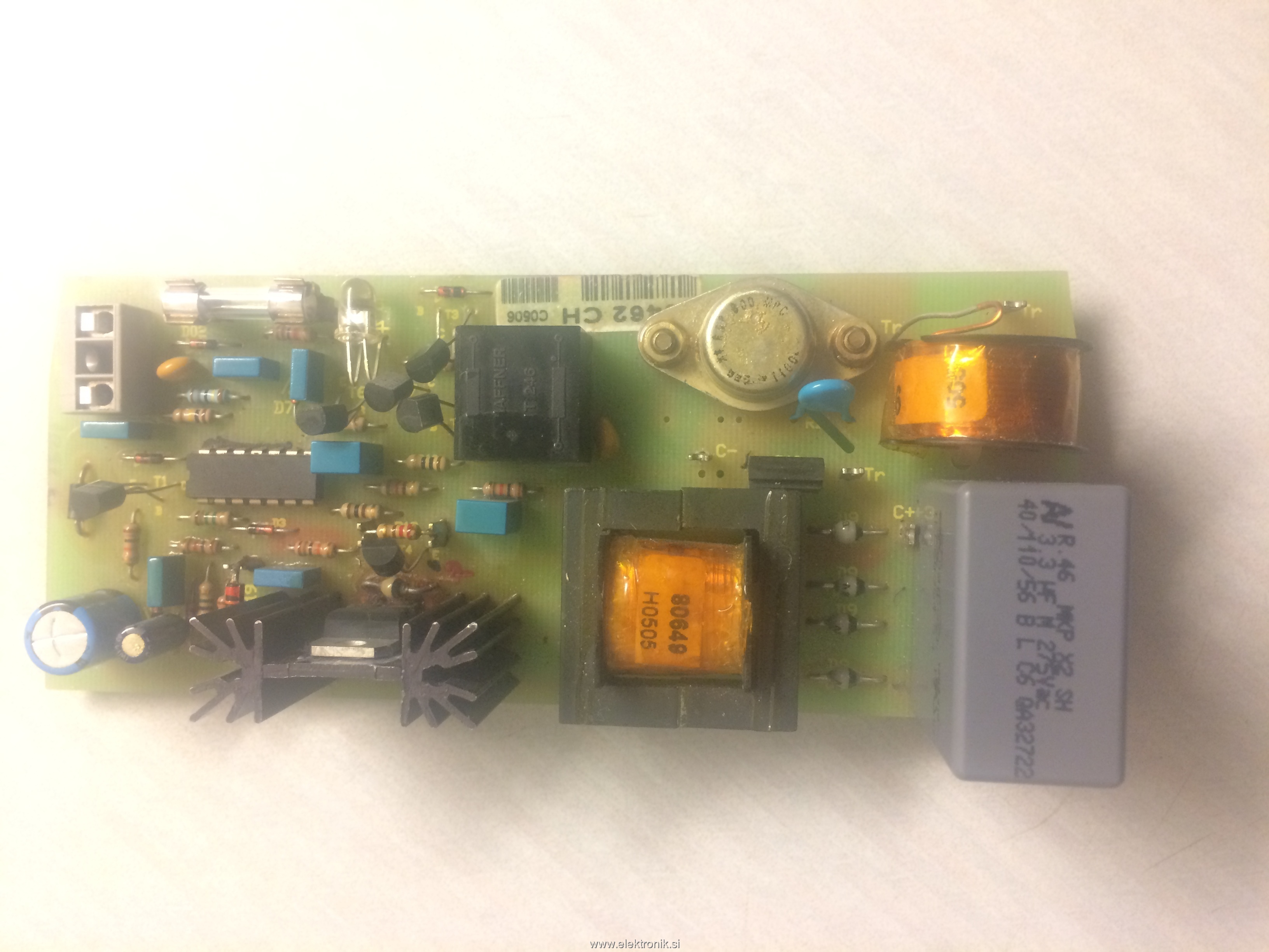

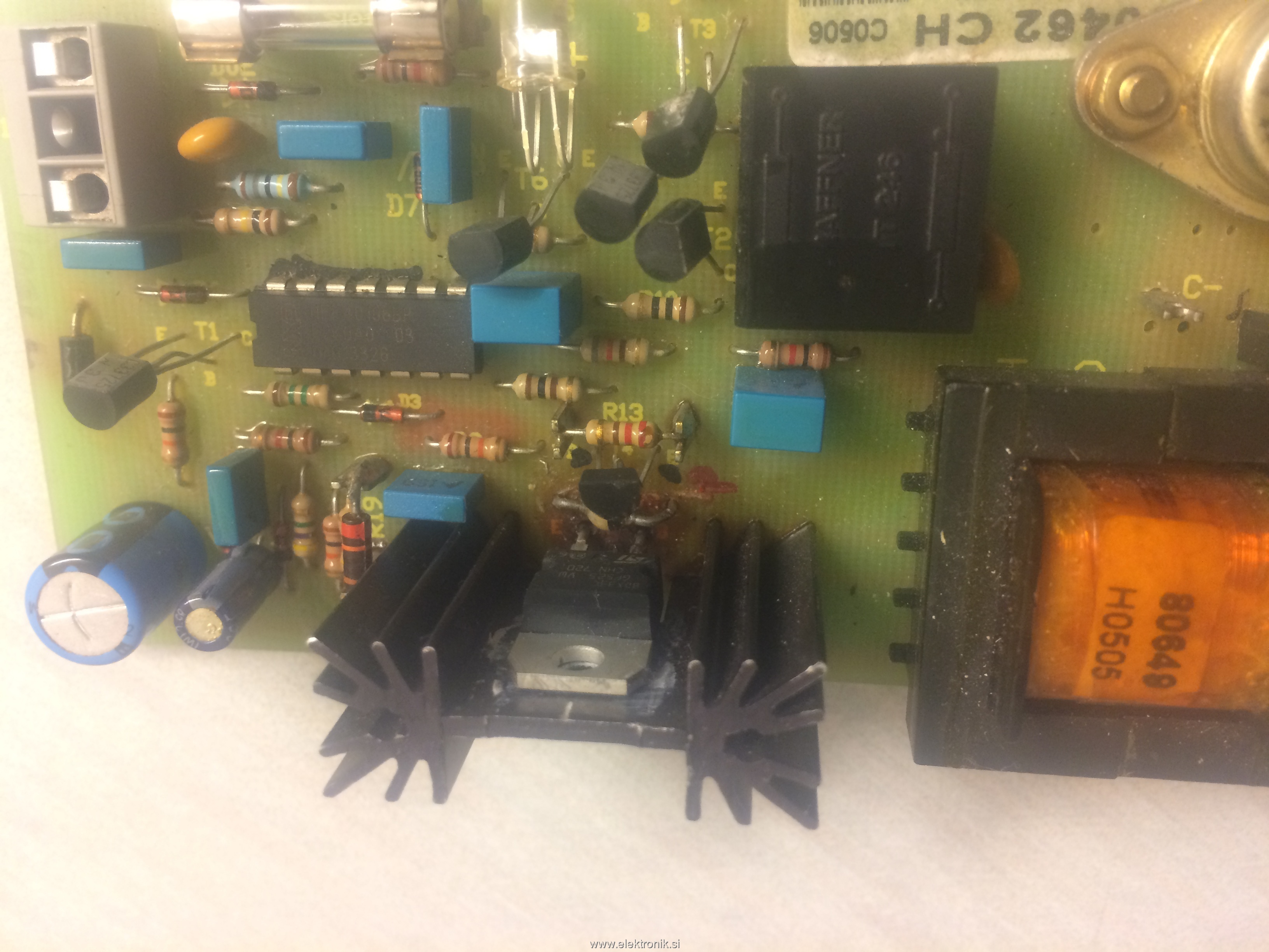

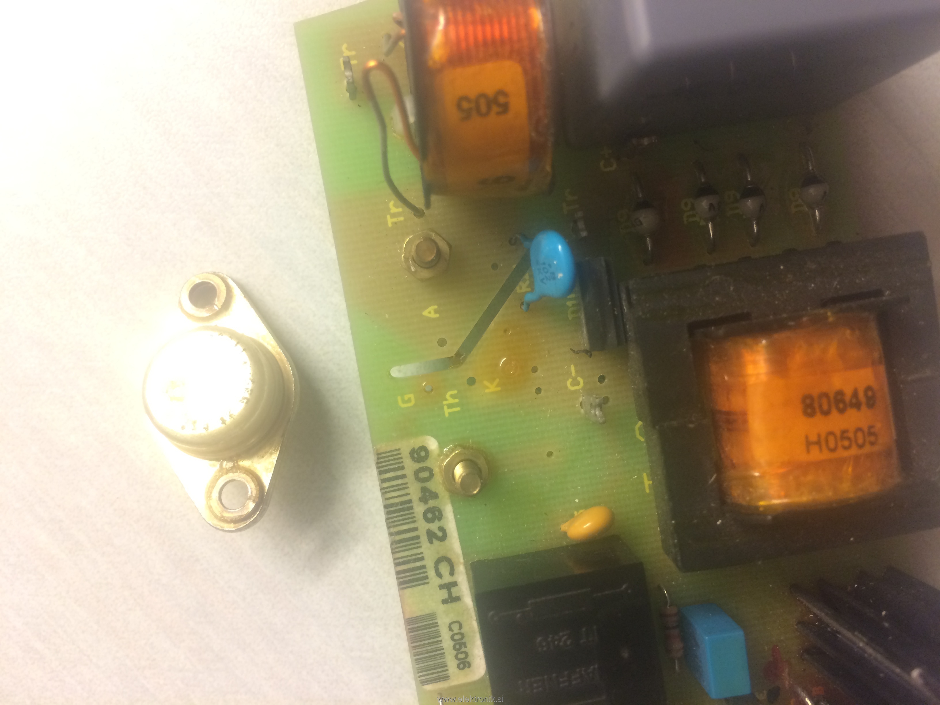

samouk1 Član
Pridružen-a: Ned 18 Nov 2018 17:33 Prispevkov: 14 Aktiv.: 0.21 Kraj: avstrija
Objavljeno: Ned Nov 25, 2018 6:39 pm Naslov sporočila: |
Prilagam slike:
dal sem dol tranzistor in ima neke za mene nepoznate oznake nogic...
Jaka57 Moderator
Pridružen-a: Ned 12 Dec 2004 21:47 Prispevkov: 5773 Aktiv.: 25.89 Kraj: Grosuplje
Objavljeno: Ned Nov 25, 2018 7:27 pm Naslov sporočila: |
Tole ni tranzistor ampak tiristor.
Če bi malo bolje slikal, bi mogoče še oznake lahko prebrali in našli zamenjavo.
_________________ Lp, Jaka |

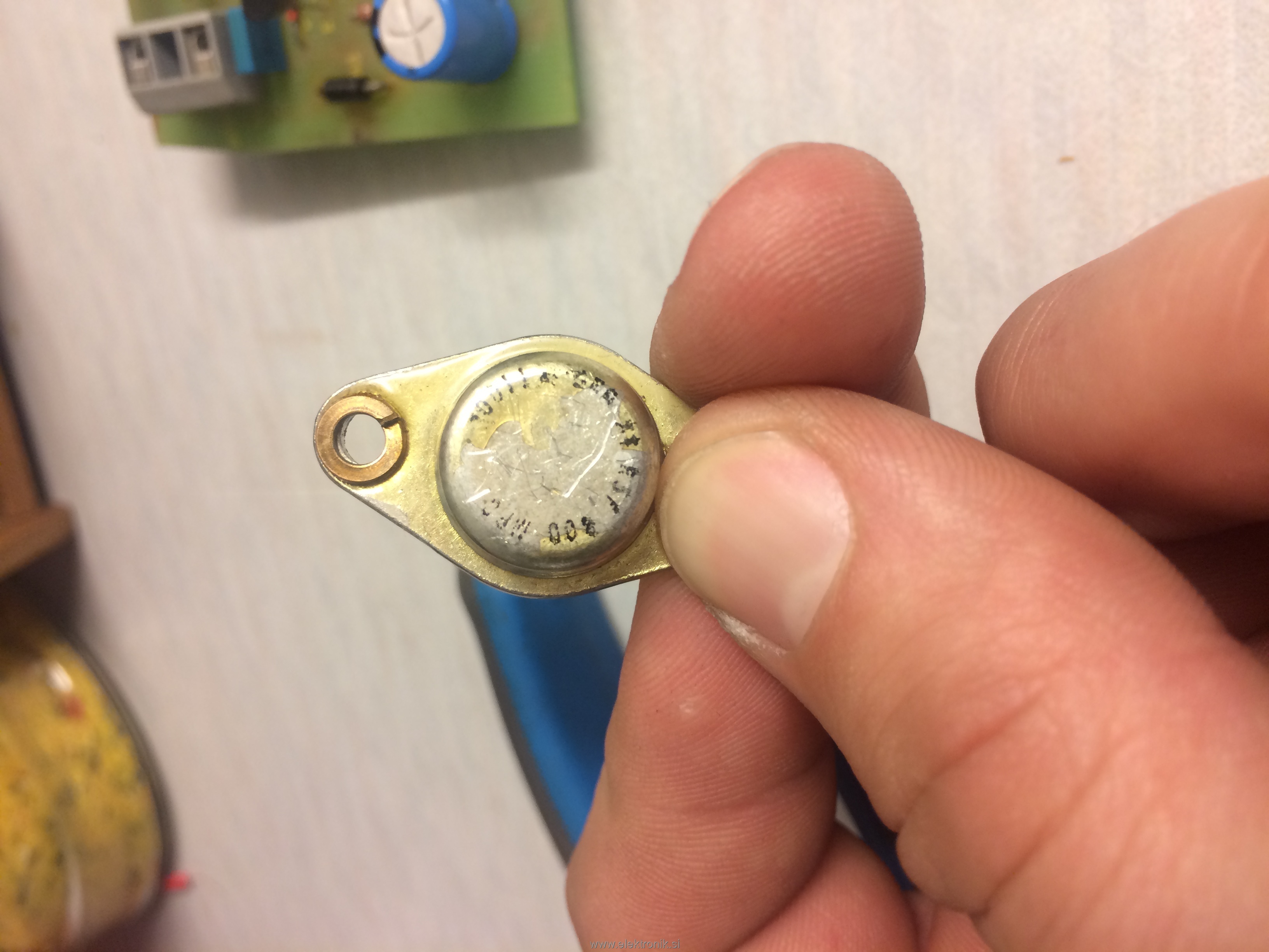

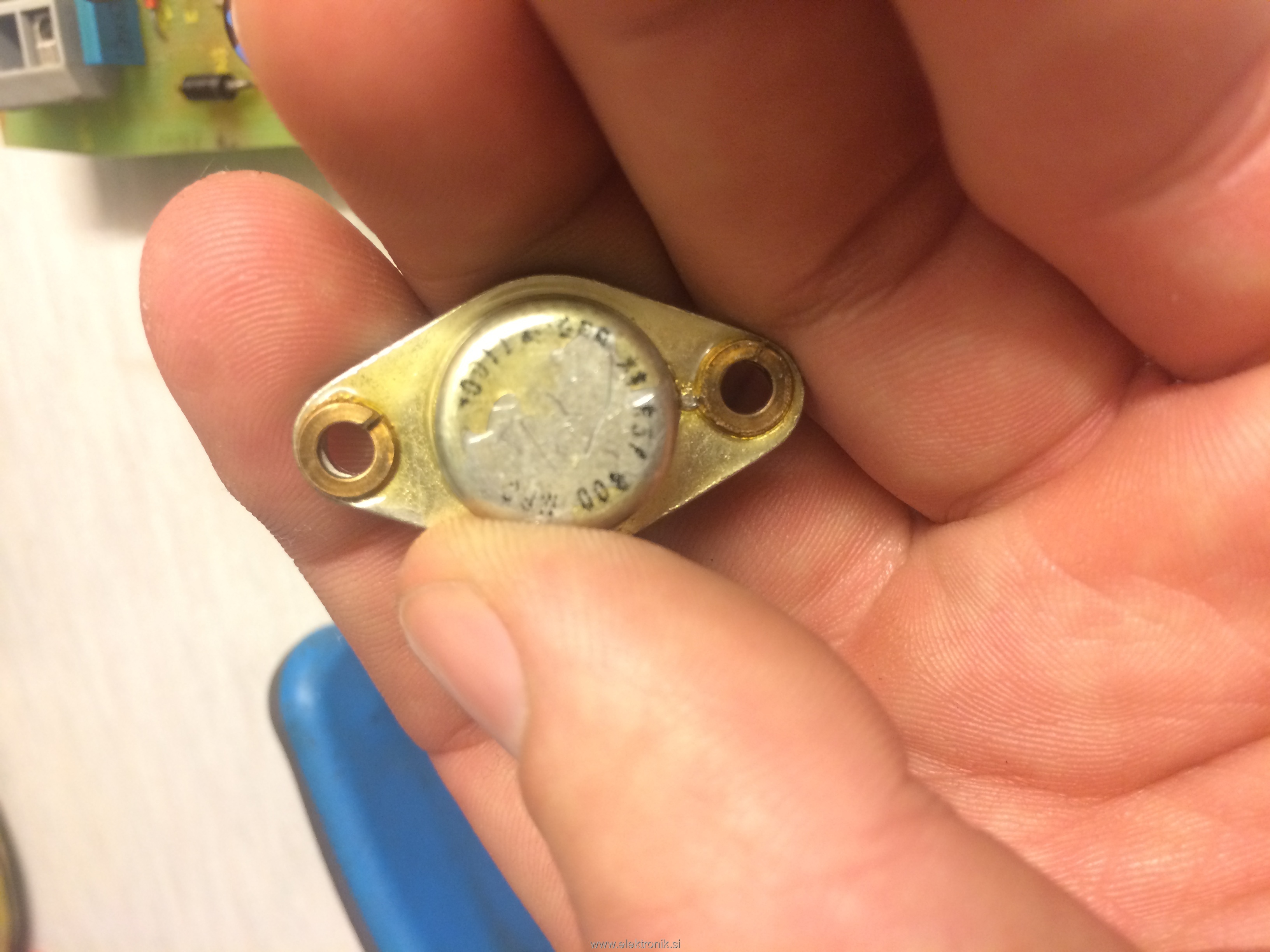

samouk1 Član
Objavljeno: Ned Nov 25, 2018 7:30 pm Naslov sporočila: |

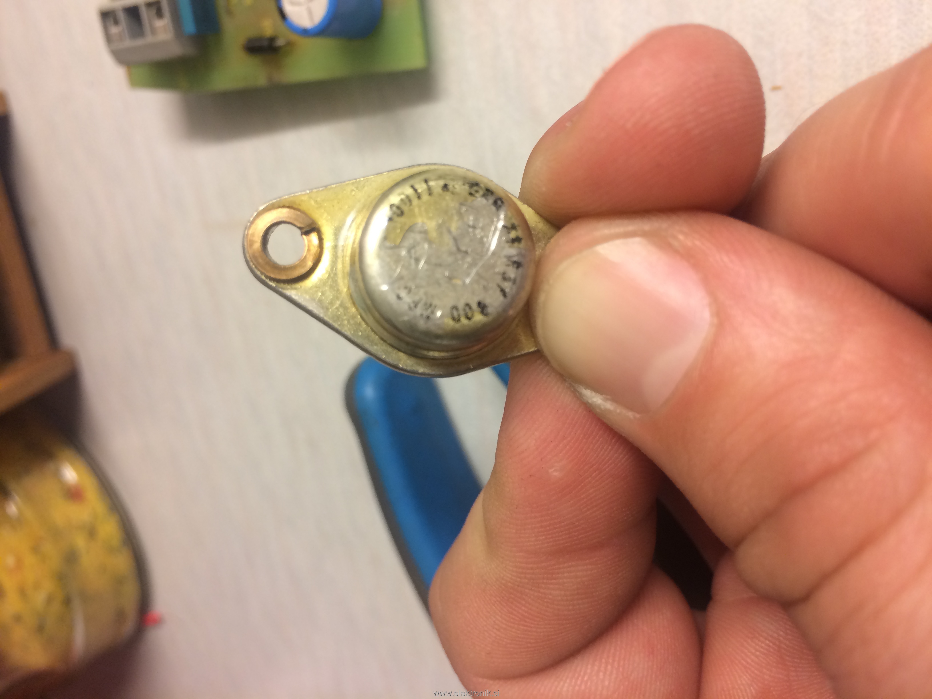

Se bom potrudil, ampak res se ne vidi čisto nič....

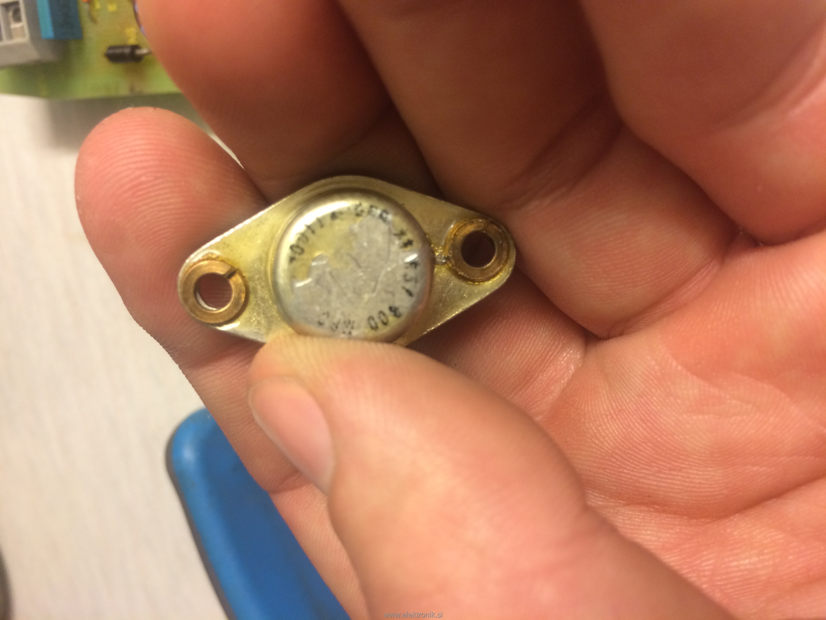

samouk1 Član
Objavljeno: Ned Nov 25, 2018 7:50 pm Naslov sporočila: |
to je vse kar pise na njemu ampak to je kar jaz ugipam oziroma kaj sem jaz lahko videl...
