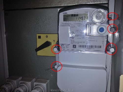

Takole je pri nas na gorenjskem, vsaj na Bledu:
Kdor ima nov števec za daljinsko odčitavanje, ni plombe, je zaklenjeno v omarici in ni pogojev da bi kje dobil ključ, razen, če bi se sam potrudil in ga naredil, ampak niti ni potrebe, omarica je zunaj, števec je zunaj, tam nimam kaj šlatat, ker ni moja stvar, no, razen, ko bodo crknile pancarke še pred elektronskim števcem smo imeli tarifne odklopnike, ki so po toliko in toliko letih postali neodzivni za vklop, mast v mehanizmu je postala trda. Popravilo odklopnika je preprosto: treba ga je demontiran, pobrat malo plastike dol, obilno našpricat z WD40 da spere mast dol, pustiti da se odteče in je v redu, montaža nazaj, po nekaj letih vse OK, sem jih popravil že preko 20 kosov.
Pred leti, preden sem se preselil, sem doma na kmetiji rabil pod nujno zamenjat glavne varovalke. Jasno, da sem pajsnil omarico in zamenjal varovalke... potem dal delat ključ... ta, ki ga je naredil, je rekel: "nisem ti ga jaz naredil" ker je dobro vedel za kakšen namen bo. Nihče nikoli ni priklapljal nič tam pri glavnih varovalkah, samo zamenjali smo varovalke, ki so crknile takrat, ko je bilo največ sena za pospravit... in v takih primerih delavci elektra ne komplicirajo, neuradno podpirajo, da sami zamenjamo in je mir.

qwertz Član
Pridružen-a: Ned 01 Jun 2008 11:57 Prispevkov: 2544 Aktiv.: 13.14 Kraj: Vrhnika
Objavljeno: Tor Jan 15, 2019 1:54 pm Naslov sporočila: |
Dušan, tvoj števec je tovarniško plombiran.

Citiram: |
Dušan, tvoj števec je tovarniško plombiran. |
Ne, spodnja leva plomba ni tovarniška.
