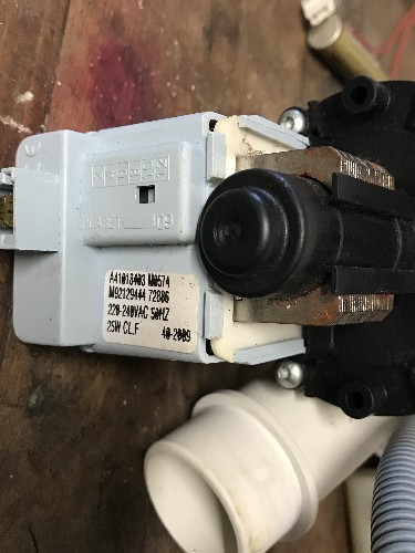

Imam še eno podobno črpalko mislm da paše fizično, tudi konektor je ieti le da je od candy stroja, bom zamenjal tudi to.

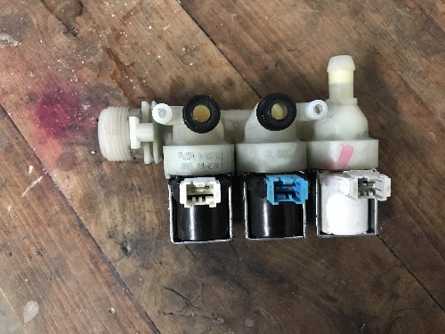

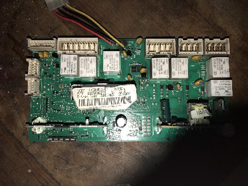

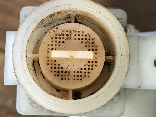

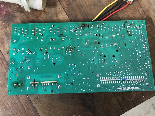

Jarc Član
Pridružen-a: Ned 24 Jan 2010 18:20 Prispevkov: 273 Aktiv.: 1.57 Kraj: Ljubljana
Objavljeno: Pet Feb 08, 2019 1:29 pm Naslov sporočila: |
sem snel dovod in odstranil ventile ni videti pretirano zamašeno
dadal še slike elektronike (stare) in podobne črpalke (po izgledu je enaka)
nisem slikal elektronike ki je vgrajena ker težko pridem zraven, enako črpalki
je pa elektronika z istimi številkami vgrajena od modela 6125 ki ima enako elektroniko

igo Član
Pridružen-a: Sre 11 Okt 2006 19:11 Prispevkov: 3638 Aktiv.: 17.04
Objavljeno: Pet Feb 08, 2019 2:45 pm Naslov sporočila: |
Hmmm ...

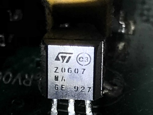

Kateri "triak" praviš, da si zamenjal? Q018 je tranzistor, ki vklaplja rele K002, ostalo pa ne izgleda prespajkano.
Kakšne so oznake na Q018? In zakaj je edini obrnjen drugače kot je narisan obris pod njim?
Iz katerega konektorja gredo žice na črpalko?
Kje je dovod napajanja na ploščo?
Pripni še sliko zadnje strani plošče.

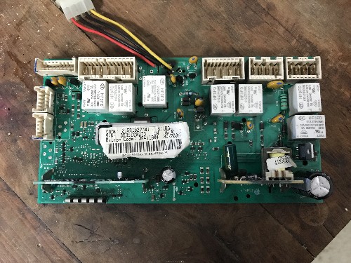

Jarc Član
Objavljeno: Pet Feb 08, 2019 4:06 pm Naslov sporočila: |
Prej je bil triak kot na sliki spodaj

igo Član
Objavljeno: Pet Feb 08, 2019 4:55 pm Naslov sporočila: |
Malo slabo se vidi, ampak drugi pin z leve, gledano od zgoraj, je povezan samo s Q011. Daj ga zamenjaj na tvoji stari plošči in jo zmontiraj nazaj.

Ne najdem tega Q011 samo Q017 ?
Preveril vse ventile, vezal direktno na 220v, odprl vodo in probal, vsak ventil odpre in dobavlja vodo, zadnji se mi zdi da malo manj teče voda nisem pa siguren ker ne vem kam teče, prva dva namreč pršita direkt v posodo za detergent, delujejo pa vsi trije.
Tako da ventile bom zaenkrat izključil.
Senzorje sem testiral vse, in so odzivni, tako z analognim kot digitalnim metrom.
črpalka enako.
Senzor za nivo vode klika če pihnem vanj, enako mi nekaj kaže če testiram ob tem z metrom (kaže neke ohme)

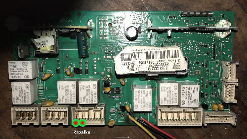

igo Član
Objavljeno: Pet Feb 08, 2019 9:16 pm Naslov sporočila: |
Na sliki si označil dva krogca. Nad njima sta dva releja (K001 in K002). Neposredno nad relejema je omenjeni Q011. Malo višje leži dolg temno zelen kondenzator in kaže proti Q011.
Če gledaš na spodnji strani, gre povezava z levega krogca na skupno sponko, z drugega pa po ovinku mimo obeh relejev na Q011.
Ta triak vklaplja črpalko.
