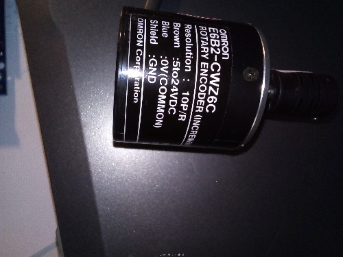

Nabavil sem od Kitajca nov encoder, ima 10 razdelkov na obrat, da bo lažje za računat! Čakal zelo dolgo.
Spodaj je slika encoderja.
S priloženo kodo pa je nekaj narobe v interrupt funkciji, tam kjer šteje dol (CCW),
pa prosim za pomoč.
Opis napake:
- ko sem na poziciji 0.0 in zavrtim v nasprotni smeri ure CCW, bi moral izpisati -0.9 izpiše pa -1.9

Če pogledaš datasheet enkoderja, se proži phaseZ vsako celo periodo ali pahseA ali phaseB. Razlika je le v smeri kar določiš ali B zaostaja ali A zaostaja.
lp, ElGrigon
Prispevkov: 5273
Aktiv.: 30.05
PrispevekObjavljeno: Pon Maj 06, 2019 6:21 pm    Naslov sporočila:   Odgovori s citatom
Da ne boste o poskakovanju, je tukaj pdf.
Očitno ga je edino ElGrigon pogledal.
e6b2-c_ds_csm491-25665.pdf
 Ime datoteke:  e6b2-c_ds_csm491-25665.pdf
 Velikost datoteke:  326.02 KB
 Downloadano:  12 krat

Drugo pa, tvoj program šteje vse prehode iz 0 na 1 in obratno, kajti do prekinitve pride ob vsaki spremembi stanja.
Tvoj enkoder ima resolucijo 10impulzov/obrat tvoj program pa jih vrne 40?
Naslednja stvar, ki me moti je, da imaš v interupt rutini A Serial.println.
Interupt rutina naj bi bila, kar se da kratka!
Če želiš gledat štetje impulzov lahko to narediš void loop() saj je spremenljivka encoder0pos globalna in je dosegljiva od kjerkoli.
Kar se pa tiče 40->1 lahko to narediš tudi v prekinitveni rutini z dodatno globalno spremenljivko (ni pa nujno, kot lahko vidiš iz spodaj omenjenega primera), ki jo povečuješ ali zmanjšuješ za 1, ko pride do 40 ali -40.
Pri tipih spremenljivk se moraš tudi zavedati, da gre int od -32768 do 32767.

Ko sem v programu popravil ta del iz CHANGE na Falling pa šteje pravilno 10 pulzov/obrat
Koda:
attachInterrupt(0, doEncoder, FALLING);  //  CHANGE
Ta enkoder bi rabil za štetje ovojev, max 1500 obratov/minuto. Zato rabim decimalke, da veš kje se nahajaš.
