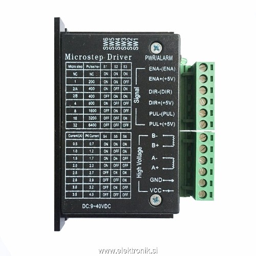

Pred kratkim smo s prijatelji zamenjali kontroler pri laserju za graviranje. Dodali smo driverje ter jih zvezali.
Sedaj smo prišli do faze, ki je potrebno nastaviti DIP nastavitve za motor, ki je povezan na driver.
Uporabljam koračni motor 42 (NEMA 17), driverji pa so TB6600.
že kar nekaj sem brskal po internetu, vendar še vedno neznam nastaviti nastavitev za mcrostep/pulse. Sem pa popolni začetnik v elektrotehniki, tako da mi to predstavlja kar težavo.
Mi lahko kdo pove, katere nastavitve naj uporabim, za optimalno delovanje motorja?
Prilagam še sliko driverja in link do motorja.
Hvala in Lep pozdrav!
Elitas

To ste zamenjali oba motorja (x, y) in driverje?
Kateri program vam fura vse skupaj?
Kateri microstep nastaviti je odvisno od programa, motorja in seveda eventuelnih prenosov.
Če ne veste kako je bilo prej nastavljeno, potem se malo probava.
Začneš z zadnjim (32 microstep), ukažeš v programu, naj se, recimo, premakne po x za 1cm in pomeriš za koliko se je premaknil. Če ni pravilno, greš na 16 in tako naprej, dokler ne dobiš želene dolžine.
Ko to delaš, postavi ročno glavo laserja na sredino mize, ker je vprašanje, če so motorji pravilno zvezani. Če gre v napačno smer enostavno zamenjaš, recimo, priključka A+ in A- med seboj.

Hvala za hiter odgovor.
Motorja sta ostala ista. Dejansko smo dodali driverje, saj jih prej ni bilo. Verjetno so bili integrirani na matično ploščo, ali pa jih je uporabljal program, saj si moral za delovanje laserja imeti stalno priklopljen računalnik.
Novi kontroler je AWC708C Lite, program pa je LaserCAD.
Sedaj mi je uspelo v samem programu nastaviti dolžino, ki jo laser izračuna, da se je premaknil z dejansko dolžino, ki jo je naredil. Laser potem sam spremeni nastavitve.
Je to dovolj za laser, ali je lahko kaj narobej, če so nastavitve DIP-a drugačne?
Se pa mučim sedaj z nastavitvijo nule na laserju. Ima mogoče kdo izkušnje s tem?
Lp, elitas

Kako že gre tisti izrek, da ne popravljaj stvari, ki delujejo?
V tvojem primeru približno tako, da najprej vzpostavi delovanje strojnega dela pri obstoječih programskih nastavitvah.
@Jaka57 ti je opisal postopek priklopa novega gonilnika takorekoč za v učbenik.
Program za vsako os od sebe daje signala "koraki" in "smer" (step/dir), ki gresta na tak ali drugačen gonilnik motorja. Pri trenutnih (zdaj že bivših) programskih nastavitvah se bo 10 mm dolga črta v programu pretvorila v tolikšno število korakov, da bo tudi zgravirana črta enako dolga. To je stvar prestavnih razmerij in geometrije prenosov.
Gonilnik koračnih motorjev ima možnost microsteppinga, ki je po definiciji lahko samo potenca števila 2. Zatorej je lahko zgravirana črta lahko dolga natanko 1/32, 1/16, 1/8, 1/4, 1/2, 1/1, 2/1, 4/1, 8/1, 16/1 ali 32/1 delov narisane črte. Seveda se že na oko vidi ("augenmas"), kaj je nastalo in kaj bi moralo. Premakneš kako stikalce in v drugem poskusu je točno.

Običajno pozna stroj dve nuli.
Prva je tista (fizična), ko stroj zaženeš in naredi t.i. homing, t.j. gre do končnih stikal po X in Y osi, mogoče v tvojem primeru tudi po Z osi na kateri je laser.
Ko je to narejeno, se lahko glava stroja pomakne na t.i. virtualno nulo, ki pa je določena programsko in se nahaja pač nekje na mizi.
In to je običajno vsa znanost okoli nule .
