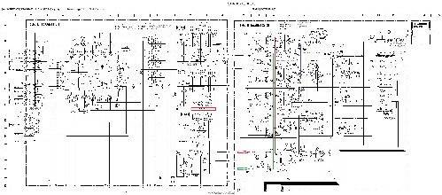

Ker bo v kratkem nekaj vrtnih "fešt", bi rad pri mojem hišnem ojačevalniku spremenil izhodnjo stopnjo tako, da bi pridobil več moči na enem izhodu.
Govorim o Sony STR-DE345 ojačevalniku pri kateremu bi spremenil vezavo izhodnih tranzistorjev na način mono izhodne stopnje.
Ojačevalec ima 5 kanalov, ki bi jih rad spremenil v en kanal z enim signalom. Kot ojačevalec signala bi porabil STK350-230. Signale, ki prihajajo iz procesorja zvoka bi zvezal samo mono na njega. Signale, ki gredo od njega pa bi vzporedno vezal na pare tranzistorjev.
Glede na shemo bi izhodne tranzistoje vezal v eno skupino kot sem narisal na spodnji sliki, poraja pa se mi ali bi moral pred vsakim tranzistorjem vezati upor oz ali sploh lahko tako vežeš tranzistorje skupaj.
Je takšna vezava sploh smiselna oz. ali se mi sploh splača stikat po njemu?
Hvala za vsak odgovor.

Tole kar si narisal ne bo dobro, oziroma bo dim.
Poiskati moraš signale:
L-CH in SL-CH na vhodu IC701, R-CH in SR-CH na vhodu IC702 ter C-CH na vhodu IC501, ter jih prek nekakšnega pasivnega mixerja (uporov) združiti v mono vhod, na katerega pripelješ svoj signal za vse ojačevalnike enak.
Torej, pod ćrto ostane še vedno pet ojačevalnikov (ne moreš jih združiti tako, kot si si ti zamislil) in s tem tudi pet zvočnikov. Prednost je edino ta, da vsi ojačujejo enak signal.
Mislim pa, da bi bilo bolje, da ojačevalnik pustiš tak kot je, glede na to, kar si narisal v začetnem postu.

Tudi če/ko vežeš več ojačevalnikov vzporedno, praktično nič ne pridobiš na izhodni napetosti. Torej na enakem zvočniku bo še vedno enaka moč. Za petkratno moč, bi potreboval tudi zvočnik s petkrat nižjo impedanco.
Tvoje sheme ne smeš uresničiti, ker ima zdaj vsak kanal svojo povratno vezavo, pa tudi svoj vhodni signal.

Pa saj ima to čudo 6,3mm Phones (stereo?) out pa še tudi stereo audio RCA out , kot sem na hitro pogledal ... Pa s tam vleci signal za dodatni Audio_Amp in dodatne močnejše zvočnike, ki ga/jih naredi ali si ga sposodi z zvočnikoma vred za takšne "evente"...
IMHO je škoda karkoli predelovat (z vsemi riziki!) za bolj redko uporabo ... just_my2c ...
