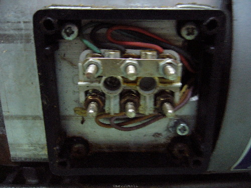

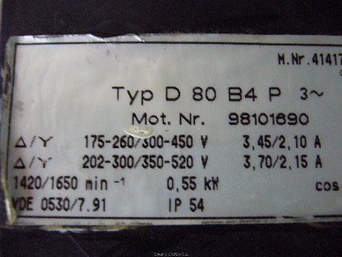

Motor vakkuum črpalke bi rad priključil na 1 fazo.
Prilagam sliko podatkov motorja in sliko priključnih sponk.
Po izračunu, 5,5x8=44, bi naj bil kondenzator 44u.
Bo delovalo, če uporabim kondenzator 50u?
Motor je za priklop na 3 faze vezan v zvezdo.
Katero vezavo naj uporabim za priklop na 1 fazo?
Na sliki je zgornja vrsta za 50Hz.

Še odgovor na tvoje vprašanje.
Priklopi ga v trikot. Tiste pločevine, ki so sedaj vodoravno, priviješ navpično (3x). Na levi in desni priključek priključi kondenzator, tudi 50 uF bo v redu. Na srednji priključek in na enega od preostalih priključi dovod, npr. nulo na srednji priključek in fazo na levega. Če se narobe vrti, priključi desni namesto levi priključek.
Če se ne zavrti, bo pa treba frekvenčni pretvornik z enofaznim vhodom in trifaznim izhodom.
