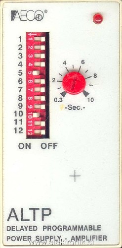

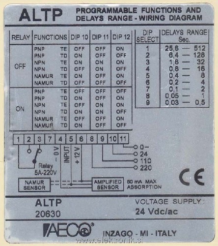

Pozna kdo zadevo s priponke ... čemu služi ?
Hvala za odgovor.
lp.

Včasih smo tako vezje lepo po slovensko imenovali relejni vezni člen, s tem da ima tale še časovno zakasnitev. Nanj priključiš navadno induktivno stikalo ali namur induktivno stikalo. Na izhodu je rele.
Namur induktivno stikalo v najpreprostejši izvedbi vsebuje LC oscilator, tuljava je v polovičnem feritnem lončku. Če mu približaš kovino, pade kvaliteta nihajnega kroga in oscilator preneha oscilirati. Če oscilator dela, ima porabo več kot cca 2mA, če ne dela pa manj kot 0,8mA po specifikaciji za namur senzorje.
