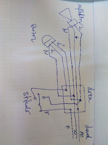

Lahko tudi tripoložajno stikalo. Na srednji položaj je ugasnjeno, na enega pošlješ fazo na senzor, da ti deluje preko senzorja na drugi pa fazo pošlješ direktno na reflektor. Kot naprimer https://www.tehnoboks.si/izdelek/8000579/stikalo-modul-za-zaluzije-1-0-2-bel
 Velikost datoteke:  1.98 MB

Kakorkoli že, potrebuješ ali navadno dvojno stikalo za v eno doza ali pa neko stikalo tipa za rolete z dvemi položaji, ampak mora bit res stikalo in ne tipka,...
Potem pa potrbuješ vsaj 3 vodnike (žice) do reflektorja ali 4 če je to le možno,...
- stalna nula
- direktna faza, da reflektor stalno gori
- faza ki pride iz senzorja
- če imaš še četrti vodnik potem še zemlja na ohišje reflektorja, če ne pač ne,...
V dozo na zidu kjer boš imel stikalo pripelješ fazo na oba stikala, potem iz prvega stikala pelješ fazo na senzor in iz drugega stikala pelješ fazo direktno na reflektor.
Seveda na senzor pelješ še stalno "nulo" in na reflektor prav tako. Iz senzorja moraš sedaj spraviti fazo do reflektorja, ponavadi je na senzorju to označeno kot L´.
V primeru da sta oba stikala v položaju izključeno, se pač na reflektoru ne bo nič dogajalo, če boš vklopil samo stikalo za senzor bo reflektor deloval na senzor, če pa boš ne glede na položaj stikala za senzor vklopil drugo stikalo bo reflektor stalno gorel,...
