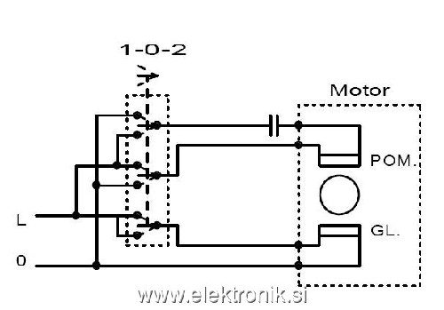

Preveri po tej shemi.

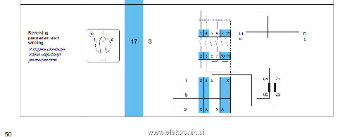

Sem se spomnil, da sem enkrat poiskal katalog stikal, v priponki stran 50 shema povsem spodaj št17 je za Končarjevo grebenasto stikalo. v kolikor bo stikalo drugega proizvajalca, je treba preveriti, če je enako označeno.
