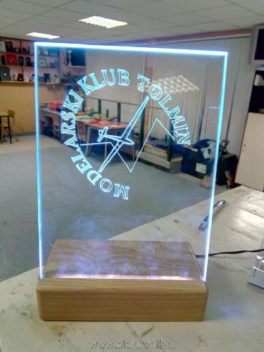

Tudi meni povsem zadostuje za rezanje balse, vezane plošče, pleksija in graviranje eloksiranega aluminija Cool
Zanimivo, kaj dela s steklom pri 25% moči Very Happy
Spodaj sem se nekaj igral z zato niso vse črke popolnjene.

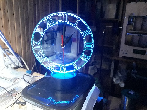

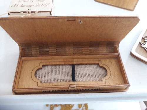

Nekaj z tem nekaj pa kar z original corellaser al' kar že je Smile. Kakor se mi da in kakor se mi zdi. Kazalci so sedaj še prebarvani z "glow in the dark barvo" - za sosedovega mulca. Škat' lca pa za štos za USB ključek s slikami s poroke.
 Velikost datoteke:  4.14 MB
 Velikost datoteke:  3.83 MB
