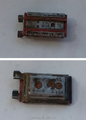

Mogoče kdo ve, kaj je tole na sliki ... skrito v ohišju ščetke enega Domelovega motorja?

Se krtačke dotikajo tega? Morebiti kaka kontrola izrabljenosti?

Krtačke ne, ohišje krtače pa ... ohišje krtače se dotika dela, na katerem je napis, kontakt je pa preko peresa na drugi strani. Preko tegale se motor napaja .

Termovarovalka?
Si izmeril upornost med kontakti? Lahko bi bil tudi kak NTC upor. Lahko bi delal kot softstart?

Mislim, da imata kar prav ... ampak je cela. Ohišje je bilo zarjavelo, da ni bilo stika na vodilo krtače. Ko sem očistil in sestavil je motor speljal, čeprav je verjetno kljub temu za v kanto ... na rotorju iskri, da se kar bliska okrog krtač.

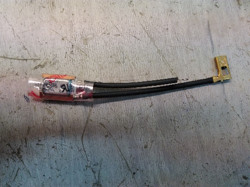

125C° bimetal. V ICju jih imajo. Ni to kitajski šrot.
3.3 MB |
13 krat |

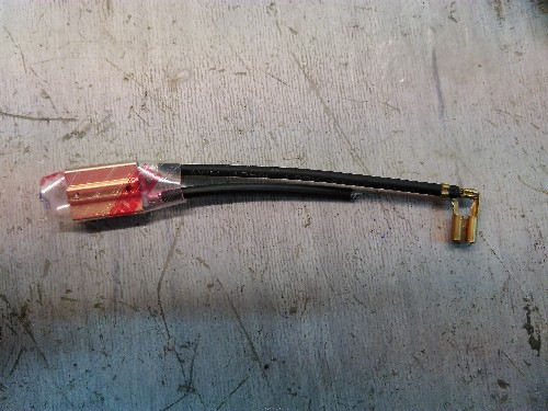

To mora biti vedno na zalogi. Če ne...delo brez nadzora ni dovoljeno. |
3.33 MB |
4 krat |
