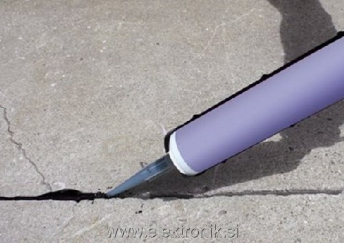

Objavljeno: Ned Jul 14, 2019 10:14 pm Naslov sporočila: |
Bitumen v tubi je kar priročna zadeva...
