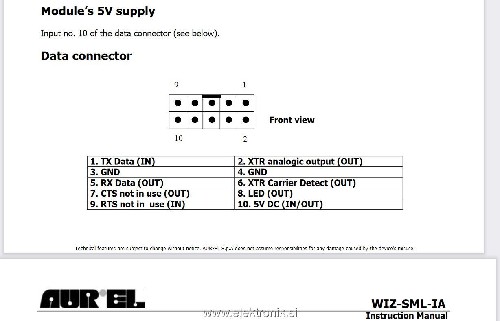

prosil bi če mi kdo lahko pomaga pri izgradnji programatorja za pozivnik. Imam ta kabel (Aurel W232 USB TTL converter - https://www.conrad.com/p/aurel-w232-usb-ttl-converter-190200) in bi rabil kako pravilno povezati kabel z kontakti na samem pozivniku SWISSPHONE DE506? Za pomoč in informacije se vam zahvaljujem.

No, če imaš omenjen kabel imaš pravzaprav že vse. Potrebuješ še software za programiranje. Razpored priključkov na pozivniku je tukaj. Verjetno si zraven kabla dobil tudi shemo oz. razpored pinov na priključku kabla. Potem povežeš maso kabla s maso pozivnika in dve komunikacijski liniji Rx in Tx. Odpreš program za programiranje, nastaviš com port in že lahko programiraš....

Je na spletni strani ki sem jo didal priložen dokument z pini priključkov, zraven nisem dobil dokumentacije z priključki. Hvala za pomoč

Nisem čisto razumel kaj si hotel povedati.
Če slučajno nisi našel, je razpored priključkov tak kot na spodnji sliki.
A program za programiranje imaš?

Ja program imam, tudi ta razpored sem zasledil na njihovi strani, problem je samo ker ne vidim pravilni razpored priključkov na pozivniku, ker ne morem odpret slikice.
