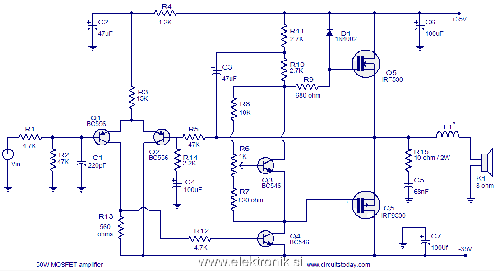

Pozdravljeni, izdelujem 50W ojačevalec in sem naletel na en problem. Ko imam priklopljen napajalni del ojačevalca dobim ven 43V moral pa bi 35V. to je verjetno ker transformator ki mi moral dati 30V da 40V( zasledil sem da je to vrjetno zaradi glajenja?). problem pa nastane ko priključim ojačevalec na napajalni del. takoj ko to storim mi na transformatorju in na vse 4 diodah na napajalnem delu močno naraste temperatura in iz diod začne kadit. ko pa odklopim ojačevalec iz napajalnega dela pa spet napajalni del dela normalno ( 7V prevec). bi kdo vedel zakaj mi to naredi? hvala za odgovore.

Kaditi se začne, ker imaš nekaj v stiku oz. napako v ojačevalniku in preobremeniš napajalnik.

Očitno imaš precejšen tok v sam ojačevalec še brez vhodnega signala.
Razlogov je več, od napake pri sestavljanju do oscilacije ojačevalca.
Načeloma se zadevo rešuje tako da napajanje ojačevalca priklopiš zaporedno z uporoma (eden v + in drugi v -). S tem omejiš tok in si pridobiš čas za iskanje napake, oziroma lahko tudi kaj pomeriš z voltmetrom.

Z R6 nastavljaš mirovni tok ( nastavi na cca 100ma v mirovanju)
V + in - vejo dodaj upore cca 10e in na njem meri napetost. Z omovim zakonom izračunaš mirovni tok. I = U / R
V kolikor se ne da, verjetno oscilirajo mosfeti. Pomaga da v source mosfetov dodaš upore 0.22E /2W
Mase zveži vse v skupno točko

Vsekakor drži vse okrog nastavitev mirovnega toka in drugih nasvetov, ki so ti jih dali člani pred mano. Vsekakor pa najprej zamenjaj diode v usmerniku kajti dioda serije 1N 400x je v osnovi v najboljšem primeru za 1A toka kar pa je za 50W ojačevalnik krepko premalo. Daj vsaj diode serije 1N540X, ki so v osnovi 3A. vsekakor pa je najbolje, da daš vsaj en 5A greatz mostiček privijačen na hladilno telo.

Transformatorska napetost pade na Graetz mostu za 0,55V, nato jo glajenje na kondenzatorjih dvigne za 1,4X. Vzeti moraš recimo 25A graetz, ki stane 2€.
Izhodni IRF tranzistorji so trmasti in so PTC, torej pozitivni temp. koeficient, se pri segrevanju odpirajo in nazadnje jih odkuri. Torej mirovni tok je potrebno s temperaturo zmanjševati, BC546 (ki je v funkciji VBE multiplier) ki ima v bazi potenciometer za nastavljanje mirovnega toka, se mora spreminjati v kontaktu z IRF-ji, je pomanjkljivo narisan in bi moral biti v kontaktu z IRF-ji na skupnem hladilniku, temperaturna sprememba le za ubogih 0,1V, rabil bi mnogo večje gibanje za stabilnost. Pomaga, če bi dal namesto BC546 enostavno še en IRF530. Vklopna napetost IRF-ja je cca 2,7V.
Najdi boljše vezje s kakšnimi NTC lateralnimi MosFeti (SK1048/SJ162), je stabilno in obvladljivo.

Imel sem nekakšen stik. To sem odpravil. Diode sem že prej menjal na bolj močne. Dodal sem upore 0,22e zaradi oscilacije. Sedaj mi zvočnik samo nekaj brni, ter po nekaj časa mi kondenzator C7 prekuha. Menjal sem tudi mosfete, ker niso delali in sedaj ko priključim v 230V se mi irf9530 sploh ne segreje, medtem ko se irf530 začne segrevati.

Če ti kondi C7 prekuha - je možno da je premalo volten (vsaj 50V še bolje 63V) ali bolj verjetno da ga imaš narobe obrnjenega. LP Brane

Kondebzator je 50V in obrnjen je pravilno

Pripni nekaj ostrih slik zgornje in spodnje strani tvojega izdelka. Mogoče se vizuelno najde kaka napak(ic)a.

Kako so izbrani Q1 in Q2 , enako tokovno ojačanje (hFE)?
