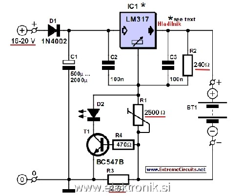

Želeo bih da napravim punjač za 7 ćelija (NiCd tip) od 1.2 V/2 Ah, za ACCU bušilicu Black&Decker znači punio bih sa 0,1*C, dakle oko 200 do 300mA. Da li bi se to moglo izvesti sa LM317T 3-pinskim naponskim regulatorom?
Evo linka za takav punjač:
https://www.eeweb.com/extreme-circuits/simple-nicd-battery-charger
Kada sam ga napravio i priključio na prazni set od 7 redno povezanih ćelija, napon na izlazu je naravno pao ali struja je samo do 50-ak mA i ne povećava se.
Ne znam u čemu je problem...
Molim Vas za savet i pomoć u vezi gore navedenog punjača.

Kake vrednosti imaš R1, R2 in R3?
Kako imaš vhodno napetost?

Jaz bi poskusil z vrednostmi, kot sem jih rdeče podčrtal. Z R1 najprej brez NiCd nastavi izhodno napetost na nekje 10V za polnjenje 7 NiCd celic. Na vhod je potrebno dati vsaj 16V in na LM317 montirat hladilnik.
 Velikost datoteke:  89.14 KB
