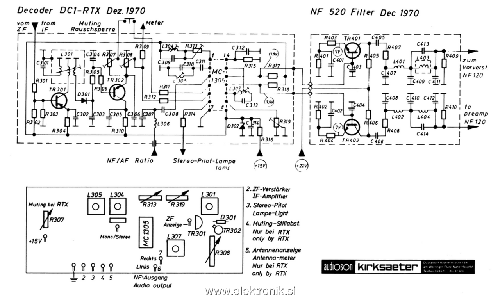

PrispevekObjavljeno: Tor Avg 20, 2019 6:31 pm    Naslov sporočila:  shema Odgovori s citatom
samo to sem našel, pa iz tega ni razvidno

MC1310 (bližnji brat) zdrži na 6. pinu 75mA tako, da je verjetno to to.
Sicer pa je definicija "mala navojna žarnica" lahko precej dvoumna.

Po datasheetu za MC1305, mora biti žarnica za 12v in tok manjši od 40mA. V tvojem načrtu je serijsko z žarnico še en upor neznane vrednosti, tako da je lahko 10v žarnica.
Sam bi uporabil led diodo z ustreznim preduporom.
