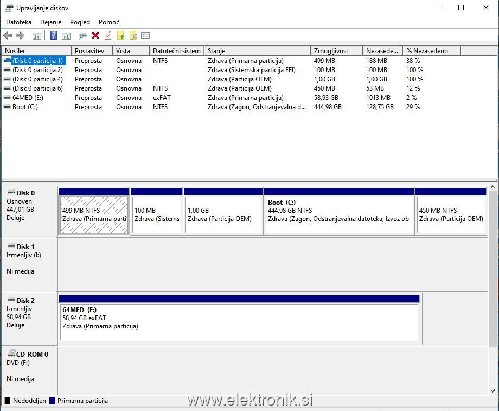

osterklin Član
Pridružen-a: Sob 03 Jan 2009 20:00 Prispevkov: 167 Aktiv.: 0.90 Kraj: Gorenjska
Objavljeno: Pon Jun 10, 2019 3:06 pm Naslov sporočila: |
DusanK je napisal/a: |
Če boš hotel zadovoljiv odgovor boš moral sodelovati. |
V priponki slike diska iz dveh računalnikov
Nazadnje urejal/a osterklin Pet Jun 14, 2019 10:16 am; skupaj popravljeno 1 krat |
