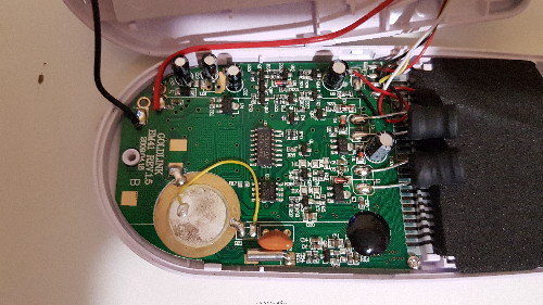

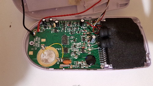

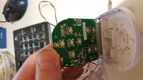

Moja TENS enota (protibolečinska terapija) med pritiskanjem gumbov piska, to je normalna funkcija. Mene pa zelo moti, sploh ko jo nastavljam v službi ali kje med ljudmi. Rad bi lociral element ki piska in ga bodisi prekril z nečim ali pa kar odstranil. Vendar nikakor ne uspem najti elementa ki piska. Prilagam sliko board-a z obeh strani, upam da mi boste lahko pomagali.

Piska BZ1. To je oznaka na vezju.
Element, ki piska je v velikosti kovanca. Zlate barve.
Prekini rumeno žičko, ki je vezana nanj.

Vendat na strani vezja, če boš hotel še kdaj priklopiti nazaj !
Spajkanje na piezzo je ,če nimaš prakse.
