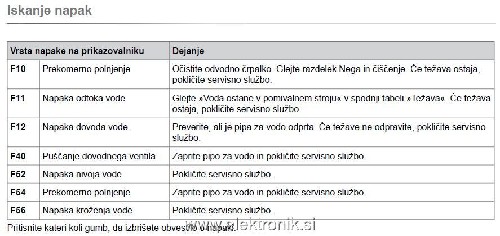

Poizkusi, če to pomaga:
Pritisni in drži tipko za izbiro programa, z drugim prstom ali roko pritisni tipko za vklop, ter spusti tipko za izbiro programa čez cca. 6 sek.
Izključi in ponovno vključi PS, zamenjaj program in test, če je kaj boljše.
Napaka F54:
