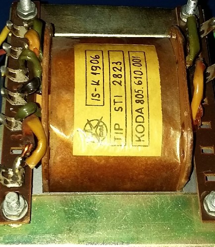

Pod roke mi je prišel linijski 100V izhodni transformator iz tranzistorskega ojačevalnika.
Ima primarno navitje 4 ohm in na sekundarju navitje za 100V z odcepoma za 70V in 50V.
Ima kdo izkušnje, kako ga uporabit za izhodni avdio transformator za "lampaša" ?

Idea Mogoče edino tako, da ga obrneš na "glavo" t.j. zamenjaš sekundar za primar oz.obratno ... za single lamp amp kot primar 100V navitje, za push-pull (2 lampi) amp pa 2x50V. Pa je potem na sek.4ohm za zvočnik. Odvisno od anodne napetosti in toka in vrste lamp na izhodu, povezano z impedancami tega trafić-a etc.
To je samo moja ideja in za poizkus in utegne biti nevarna,. posebej, če nimaš z elektronkami izkušenj in je treba pripravit vse zaščitne ukrepe, da ne bi bilo ognja in dima ipd. oz."žrtev".
Če si želiš kaj takega sprobat, ne mene krivit, če bo šlo kaj narobe ! ... ko sem bil še mlad in neumen, sem tudi jest marsikaj "izprobaval" Twisted Evil Mr. Green .. več ali manj uspešno Rolling Eyes

Bolj na splošno. Če je že kdo uporabil to možnost. Itak ga moram premerit, da vidim sploh v kakšnem prestavnem razmerju so navitja. Potem bom pa določil lampo. Za take eksperimente imam pa narejen tokovni omejilnik s 100W žarnico. Itak bom pa preiskušal z manjšimi AC napetostmi.
Drugače pa je Spaykijeva ideja prava...

kako su postavljeni limovi? naizmjenicno (za PP) ili svi na istu stanu (zracni raspor, za SE).
nakon toga na "primar" tj. tanju zicu staviti cca. 50V in izmjeriti sve ostale napone "sekundara". omjer napona je omjer impedancija.
osobno isprobao (za SE) da vecina lampi sa 5-7k svira ok na trafoima od 1: 30 do 1:46

To je standardni trafo z E-I pločevino postavljeno izmenično brez zračne reže.
@elektronika:za določitev prestavnega razmerja bi jaz dal 5V AC 50Hz na zdajšnji primar in potem izmeriš koliko dobiš na sekundarju-100V linija in imaš prestavno razmerje.
In ti ni potrebno priklapljat nobenih žarnic.
@blaidd-napetostno razmerje NI uporovno razmerje!

Žarnica bo prišla na vrsto, ko bom zaganjal VN na končanem ojačevalcu...Sicer pa ja...primarna impendanca je potem kvadrat prestavnega razmerja napetosti pomnožen z sekundarno impendanco...
@Blaidd; Ali si uporabil prav izhodni linijski transformator , in ga "obrnil" okoli ? Običajno so primeri, ko se je za izhodni trafo uporabi zvočniški linijski trafo z odcepi na primarju za različne moči zvočnikov; 10, 5, 2.5, 0.6W na sekundarju pa odcepi za 4, 8, 16 ohm.

Iz slike in opisa je težko določiti moč, pa vseeno:
če je trafo 25W je preračunano 25W x 4R = 100; koren iz 100 = 10 V vhodne napetosti na 4ohmih. torej bo prestavno razmerje primar sekundar 10 to razmerje na kvadrat x sekundarna impedanca zvočnika 4R = potem primarna impedanca 400 ohmov.
To je na hitro bolj na ugibanje.
Tak trafo, je zaradi enega 100V-oltnega navitja (in odcepov za 70 in 50v) primeren samo za single end ojačevalec. Primarna impedanca je zelo nizka in primerna le za kakšno na primer Rusko lampo 6C33, ki ima nizko anodno upornost.
poleg tega, je treba pogledat ali je jedro z zračno režo, če ni, ga bi bilo potrebno razstaviti in zložiti tako, da mu lahko narediš zračno režo.

nazalost nisam nikad probao/koristio linijski, samo pretpostavio da im je omjer (zavoja, napona, korijena impedancija 🤔...) premali, kao sto je i naveo jozede

@jozede, @blaidd; tega sem se bal...sem izmeril napetosti, pa tudi iz tabel je razvidno, da imajo za 100W NF tranzistorski ojačevalec, 100V step-up izhodni transformatorji prestavno razmerje 6:1. Sicer pa je trafo 300W, vzet iz 100/150W ojačevalca. Tako, da če bi priključil gor 8 ohm zvočnik, pride Zp 288 ohm. Verjetno ga bom uporabil za kaj drugega oz. previl....
