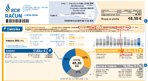

V prilogi je moja elektro položnica.
Iz nje se vidi vse bistvene podatke:
- vrsta priklopa trifazni / enofazni
- število tarif (ena / dve)
- moč varovalk
- obračunska moč (ki je res 50% manjša od izračunane - @ malci), za priklop na omrežje se upošteva celotna, potem se obračunava polovična
- vse v računu vključene postavke (prispevki dajatve energija)
Iz tega lahko vidiš vse, kar se elektrike tiče. Tu je stvar nedvoumna. Enako bi veljalo tudi za vodo- porabo po števcu
Pri ogrevanju stvari v večstanovanjskih objektih pa niso tako točno definirane.
Če gledaš mojo položnico vidiš, da je porabljena energija (gibljivi del) mali del zneska položnice. To je položnica 4 članske družine, pa mislim da nihče ne špara pri elektriki. Samo pretiravamo ne.
Torej nima haska pretiravati s šparanjem in pranjem z mrzlo vodo in tuširanjem za minuto. Kot sem že enkrat omenil, ne šparat za vsako ceno. Vidiš na položnici, da bojler v eni uri porabi na okroglo 0,07€ *2kW = 0,14 €. In pri tem boš šparal . Več na dan zapraviš za kavo....

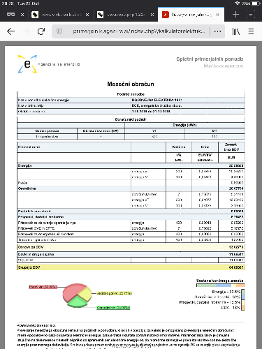

Iz te tvoje položnice je tudi razvidno, da se ti ne izplača dvotarifno merjenje, saj potrošiš več na VT ko na MT ... Če ni poraba vsaj 60 : 40% v korist MT, je bolje imet ET ... (ni treba pazit, kdaj boš fural velike porabnike) ...
qwertz Član
Pridružen-a: Ned 01 Jun 2008 11:57 Prispevkov: 2542 Aktiv.: 13.14 Kraj: Vrhnika
Objavljeno: Tor Okt 22, 2019 12:47 pm Naslov sporočila: |
Če imaš porabe cca. 25 % v MT in 75 % v VT, je isto, kot če bi imel ET. Tako, da ne zavajaj preveč.

@Spayky sem že računal, meni se splača takole. Dvotarifno.
@qwertz: po tvoji tabeli je med priključno in obračunsko močjo razlika do 3x 25A varovalk. Kar je več (3x 32A), se mogoče ne smatra več kot gospodinjski odjem. Čisto razumljivo, to je že svojih cca 22kW ki jih doma že kar težko potrebuješ.
Za primerjavo, pa si lahko vsak sebi izračuna: https://www.ece.si/za-dom/elektrika/kalkulator/

Večini se izplača imeti 2 tarifno merjenje.

Če imaš porabe cca. 25 % v MT in 75 % v VT, je isto, kot če bi imel ET. Tako, da ne zavajaj preveč. |
Čisto nič ne zavajam in to kar sem napisal drži. Vzami cene za vse 3 tarife in mu izračunaj njegovo položnico tako, da bo razvidna najmanjša cena elektrike. Utegneš priti do zanimive ugotovitve in ti mogoče utegne pridet jasno, da si bleknil neumnost, ker ti zgleda ni jasna osnovna finančna matematika ...

Objavljeno: Tor Okt 22, 2019 8:33 pm Naslov sporočila: |
Evo, spajky, pametnjakovič.
