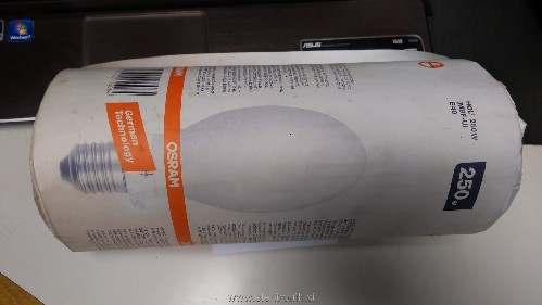

Doma se mi že nekaj let valja žarnica osram HQL 250W
Je mogoče tudi ta tip primeren za UV osvetljevanje ?

Ja.
