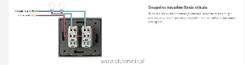

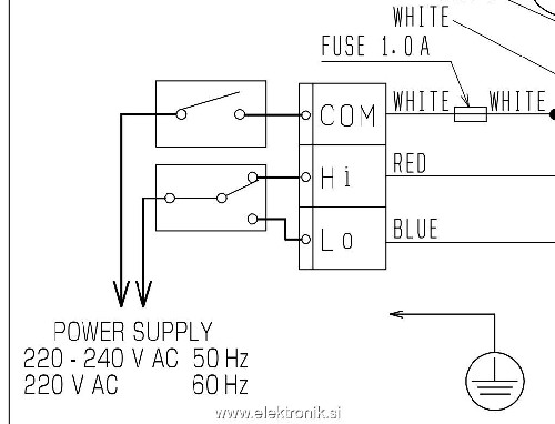

Slika v priponki so priključki v rekuperatorju in me zanima ali bi to šlo zvezati na dvopolno navadno stikalo (spodnja slika), da bi prva tipka bila on/off, druga pa 1. ali 2. stopnja ventilatorja?

S tema dvema stikaloma to ne bo šlo, spodnje mora biti menjalno.

Obstajajo dvojna izmenična stikala. To bi mislim šlo.

Mogoče se nismo razumeli, spodnja slika je kako izgleda na rekuperatorju(izhod - vhod), zgornja če bi takšno stikalo bilo ok.
Z enim stikalom bi rad rekuperator ugasnil, drugo stikalo pa bi bilo za stopnjo 1 ventilatorja in stopnjo 2 ventilatorja.

Stikalo na zgornji sliki ne ustreza. To stikalo omogoča da vklopiš eno luč, drugo luč ali obe hkrati. Drugo stikalo mora imeti tri kontakte, torej mora biti vklop-vklop. Prvo bi ti vklopilo ali izklopilo rekuperator, drugo določa katera hitrost.

Katero stikalo mi priporočaš?
baresi
Prispevkov: 667
Aktiv.: 2.81
PrispevekObjavljeno: Čet Okt 24, 2019 2:16 pm    Naslov sporočila:   Odgovori s citatom
TEM SE 63
