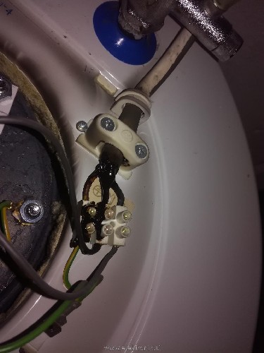

Zdravo.

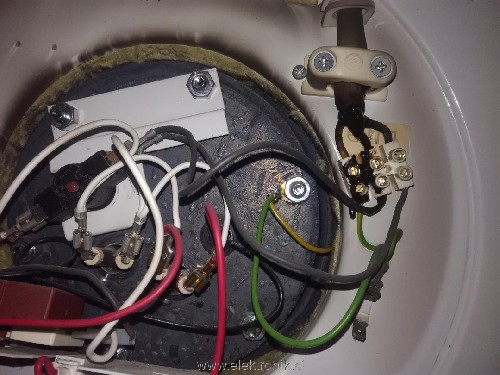

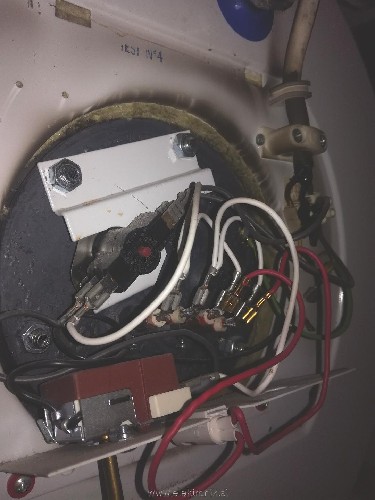

Crknil mi je bojler tip Gorenje GBL 80. Glavni kabel je stopilo, pa ne vem ali bi bil problem grelec ali termostat? Mislim, da gre za indirektno gretje (grelec ni v stiku z vodo).
Ni ravno tipičen model z enim grelcem ali pač? Meni laiku zgleda, da jih je več (beli kabli)?
Lahko kdo prosim iz slike razloži, kaj bi bilo potrebno storiti in kje se povleče grelec ven?

Kabel ti je stopilo zaradi slabega stika na vrstični sponki!

Glede na tvoj post, pokliči enega električarja da preveri vse elemente, oba termostata, oba grelca in ti skrajša dovodni kabel ter ti zamenja vrstne sponke. Obstaja nevarnost požara pri vrstnih sponkah, zato ti priporočam električarja. Grelca je enostavno zamenjati, odviješ en vijak in ga potegneš ven, dobiš jih pri Gorenju, eden stane cca 13 evrov.

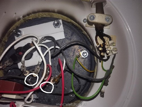

Grelca sta dva, ki sta vezana vzporedno. Če ga želiš vzeti ven moraš za vsak grelec odviti vijak. Na spodnji sliki sta obkrožena z belo barvo.
Toda, če ne veš točno kaj počenjaš, velja kar je napisal @baresi en post više!

Grelca sta verjetno oba OK , okvara je bila na sponki. Elektrikar naj ti najprej zamenja pregrete žice in kable - ki so postali trdi in bo verjetno znali kmalu zopet povzročiti težave. Seveda tudi nove sponke..
EDIT: nisem pa prav gotov da nebi za ven vzeti grelec potreboval odviti cele prirobnice.. Torej (verjetno) 6 matic. Če ni potrebno... pusti. Drugače -> vodovodar Smile

Nikakor ni treba odstranit prirobnice in s tem iztočit 80 litrov vode. Se odvije samo ona dva vijaka kot jih je označil @Jaka57 in grlelca potegneš ven, vem ker sem ju menjal pred cca mesec in pol. Very Happy
