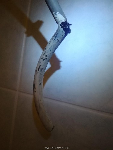

Zgleda, da te bom res rabil; dovodni kabel ima še 10 cm višje gor notranjo izolacijo stopljeno - na notranjih žicah je izolacija ok; zgleda pa, da se zunanja preveč pregreva in topi. Ko sem odrezal je zgledalo kot da je med kabli črn med. Lepljivo do amena.
 Velikost datoteke:  77.87 KB
Nazadnje urejal/a ghem Pet Feb 28, 2020 11:01 am; skupaj popravljeno 1 krat

Daj menjaj tisti kos kabla in naj ti nekdo prej gor stisne tulke ;=
Ja, mogoče bi to res bilo to. Malo me edino skrbi, do kam gre ta črni med; bom pač parkrat odrezal, da preverim kje je čisti del.
Ali pa tvoja verzija, pa da vsako žilo posamično v termoskrčko dam
