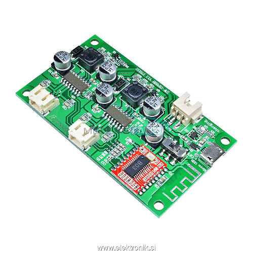

Imel bi nekaj vprašanj glede ojačevalca, gre za poceni sanwu® hf69b 6+6W z ebay-a. Naročil sem 5 kosov in vsi se enako obnašajo in rad bi vedel zakaj je to tako kot je. Ojačevalec se lahko napaja bodisi preko 3.7V baterije, bodisi preko microusb port-a 5V. V kolikor je priklopljena baterija, deluje ojačevalec tudi kot polnilec baterije.
1) V kolikor se napaja preko baterije, dela stabilno. Problem pa je, da očitno uporabi nek gain - posledica tega je, da že ko se prižge in naredi tisti pisk, ki ga naredi ob prižiganju, je nenormalno glasno. Enako se vidi ko priklopiš glasbo. Šum je nenormalno glasen, hreščati začne že pri okoli 40% glasnosti.
2) Če priklopiš preko micro-usbja stvar dela normalno, se pravi glasnost je normalna, ni velikega šuma, na 50% glasnosti je tako glasno kot mora biti. Vendar če priklopiš preko pretvornika, ki iz 2 žic na drugi strani da ven micro-usb, je posledica da se nad 70% ploščica resetira. Če pa žici iz step-upa lotam direktno na ploščico, deluje ok in se ne ugasne.
3) enako se zgodi, če vmes postavim multimeter. Predvajal sem 60Hz in gledal tok (sklepam da v tem primeru navaden multimeter pravilno vrednost prebere ?). Ploščica se resetira oz. včasih se niti prižge ne, ko se pojavi prvi pisk se zadeva sesuje in ponovno prižge. Največji tok ki ga izmerim pri 60Hz preden se ojačevalec resetira je 0.6A, v kolikor merim voltažo je padec voltaže minimalen, mislim da iz 5.57 pade na 5.55V ko se resetira.
Poskusil sem vse možne step-upe, step-downe, 15A baterije, kompenziral za padec napetosti s tem da sem voltažo naštimal na 5.5V, itd. Mimogrede, pri predvajanju 60Hz in merjenjem toka je zadnja zaznana vrednost preden se ojačevalec sesuje okoli 0.6A. Toliko o 2x6W
Torej, mi zna kdo razložiti kaj se dogaja s ploščico oz. zakaj se sesuje čim je vmes nek uporni element, npr. multimeter, microusb pretvornik, itd.

Kolikšna je upornost zvočnika ?
5V vzami iz ustrezno zmogljivega pretvornika / USB polnilca.
Na prvi povezavi iz Ebay-a, ki sem jo kliknil, piše:
Citiram: |
Supply voltage: 5V DC or 3.7V lithium battery (during using, if the connector cable is too long or the battery is dead or the voltage is too low, the volume will be slightly up then staccato) |
Če je ploščica OK, je verjetno problem prevelika upornost povezav (padec napetosti).
Kje si dobil baterijo ? Če je rabljena, ima lahko preveliko notranjo upornost.
A-meter ima notranjo upornost na kateri je padec napetosti.
Vezja ne poznam. Iz slike se vidi, da so vsi elektroliti 6,3V.
Če sta dušilki na sliki del izhodnega filtra in je napajanje 5V, potem pri 6R zvočniku za sinusni signal ni mogoče doseči 6W RMS.
_________________ Kdor ni skregan, ni Slovenc ! |

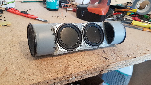

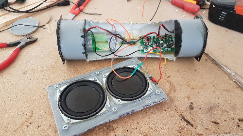

Sem uporabil 10A, žal ni pomagalo. Takole kot je na sliki, zadeva crkne pri okoli 70% glasnosti, se ponovno zažene. Dopuščam možnost da tega ne bi bilo če bi imel 8 ohmske zvočnike. Vsekakor pa se to ne zgodi v kolikor ne uporabim gumba in vežem direktno na ojačevalec.
Prilagam nekaj slik. Zdaj oba zvočnika igrata enako glasno, sem ponovno pritrdil žice na ojačevalec.

Če prav vidim imaš štiri zvočnike - veži po dva zaporedno
_________________ LP Robert |
Sentinel66 Član
Pridružen-a: Sre 03 Feb 2016 19:29 Prispevkov: 214 Aktiv.: 2.14 Kraj: Ljubljana
Objavljeno: Pon Mar 23, 2020 7:29 pm Naslov sporočila: |
2 zvočnika in 2 pasivni membrani
